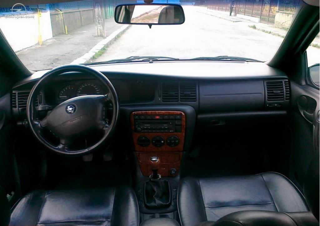

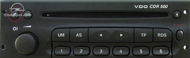

Salut. V-as ruga daca stiti cum gasesc equalizatorul la Vectra B an 1998 , casetofonul este cel din fabrica.
Sa pun si 2 poza.

Apesi pe butonul incercuit cu rosu pentru ca acesta sa iasa si apoi il invarti catre dreapta sau stanga, in functie de cat de tare vrei sa dai basul sau inaltele.

Gutenberg a scris:Apesi pe butonul incercuit cu rosu pentru ca acesta sa iasa si apoi il invarti catre dreapta sau stanga, in functie de cat de tare vrei sa dai basul sau inaltele.
gresit. La VDO butonul NU iese in afara. La prima apasare se selecteaza corectia BASS si se regleaza din butoanele cu sageti stanga-dreapta unde stanga descreste iar dreapta creste. pentru a selecta frecventele INALTE se mai apasa o data pe butonul incercuit. Deasemenea, pentru corectie se folosesc butoanele cu sageti.

Da, am gresit. Am confundat cu Delco. My bad 😳

Multumesc baieti, am reusit mc pentru explicatie
