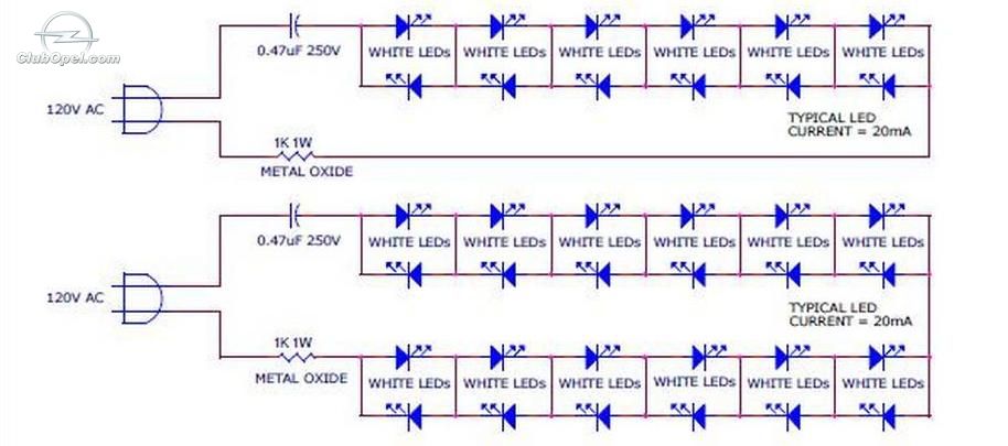

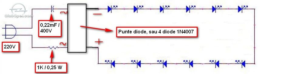

Schema becoledului home made!
Am plecat de la aceasta schema gasita pe net, unde se poate vedea ca este conceputa pentru o tensiune de retea de 120 V.
Pentru a functiona pe 220V, este necesar un condensator nepolarizat de 0,22 mF/400V, dar mai este o problema suparatoare, deoarece ledurile fiind conectate antiparalel, fiecare led dintr-o celula devenind dioda redresoare pentru aprinderea celuilalt pe fiecare semialternanta a retelei, ochiul uman sesiseaza palpairea luminii, devenind suparator la o privire dintr-un anumit unghi! Motiv pentru care am conectat serial ledurile si am intercalat in circuit o punte de diode ordinara, din 4 buc. 1N4007. si lumina a devenit constanta si odihnitoare.
Numarul de leduri este minim de 30 si maxim de 50, pentru un montaj!
Cel mai batran becoled dupa aceasta schema, functioneaza neintrerupt de cativa ani de zile!
Simplitatea schemei fiind debordanta, nu-s necesare cunostinte avansate de electronica! Respectarea polaritatii la conectarea seriala a ledurilor si conectarea lor corecta la puntea de diode, asigura functionarea garantata! Smile
Consum retea pentru un becoled cu 100 leduri = 1,7W, anduranta de peste 17 ani la o folosire zilnica de 10 ore. pret actual pentru piese, 100 lei!

Schema e intr-adevar banala, cum erau si vestitele instalatii de pom comuniste cu starter si becuri in serie.
Poate o sa fac si eu un becoled din asta. Montajul l-ai facut pe placa de test, sau cablaj standard? Cum il poti adapta sa il poti folosi ca si un bec? Daca ai cateva poze si explicatii, ar fi perfect.

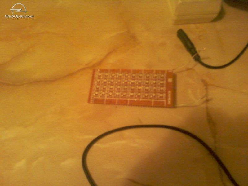

In pagina 1 a acestui topic sunt postate pozele pentru un becoled plat, ce se poate atasa pe tavan sau pe un perete lateral, facut pe clasicul cablaj de test, fiind facil. Se pot construi cubic cu 5 laturi luminate si fasung adaptat, sau in alte forme...totul depinde de inspiratie! De ex: montate liniar pe un canalet de pastic, din acela care mascheaza de obicei instalatia electrica, poti ilumina ambiental o scafa de rigips, un toc de usa, o portiune de mobilier, de la rafturi pana la tabliile patului.... Smile Pori extrapola cat doresti..inspiratie sa fie... Smile
Ledurile se aleg functie de lucrare si se axeaza pe intensitatea luminoasa si unghiul lor de difuzie! In cazul pozelor, Piranha 5,5 lm. si 120 grade/buc....cred ca sunt suficient de detaliate imaginile. Bafta si sa vedem produsul finit..... Smile

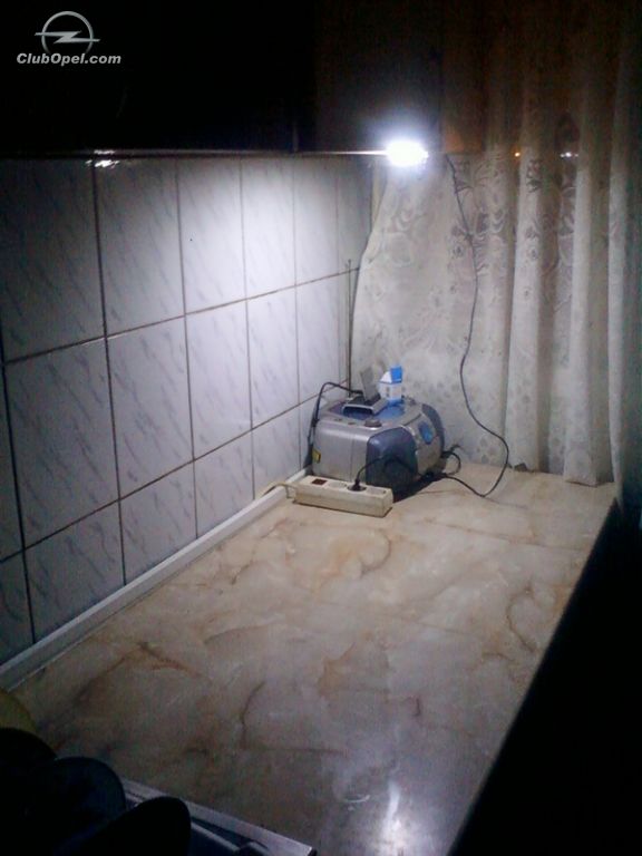

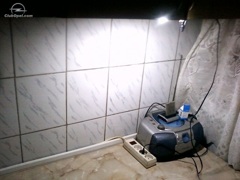

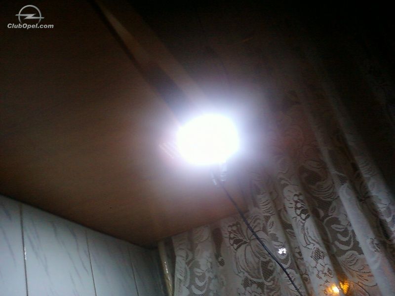

Am reusit sa fac repede o improvizatie, deoarece nu este nimic montat, pentru ca in max. o luna incep renovarea totala...
Pozele sunt facute cu telefonul.

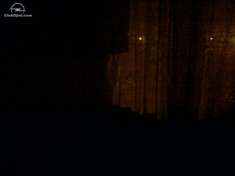

Bucataria fara lumina
Cu becoledul prins intre usile de la dulapul suspendat..Smile

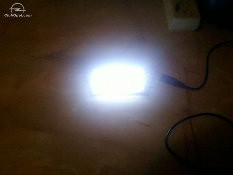

Lumina pe blatul mesei...
Si aici dracovenia diy...Smile
Cred ca se merita investitia...pentru bucatrie patru becuri=4W, 17 ani anduranta la o folosinta zilnica de 12 ore....e ceva nu?Smile
