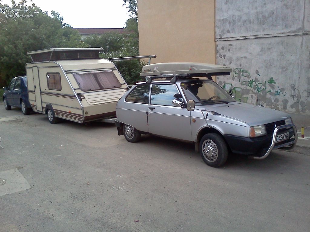

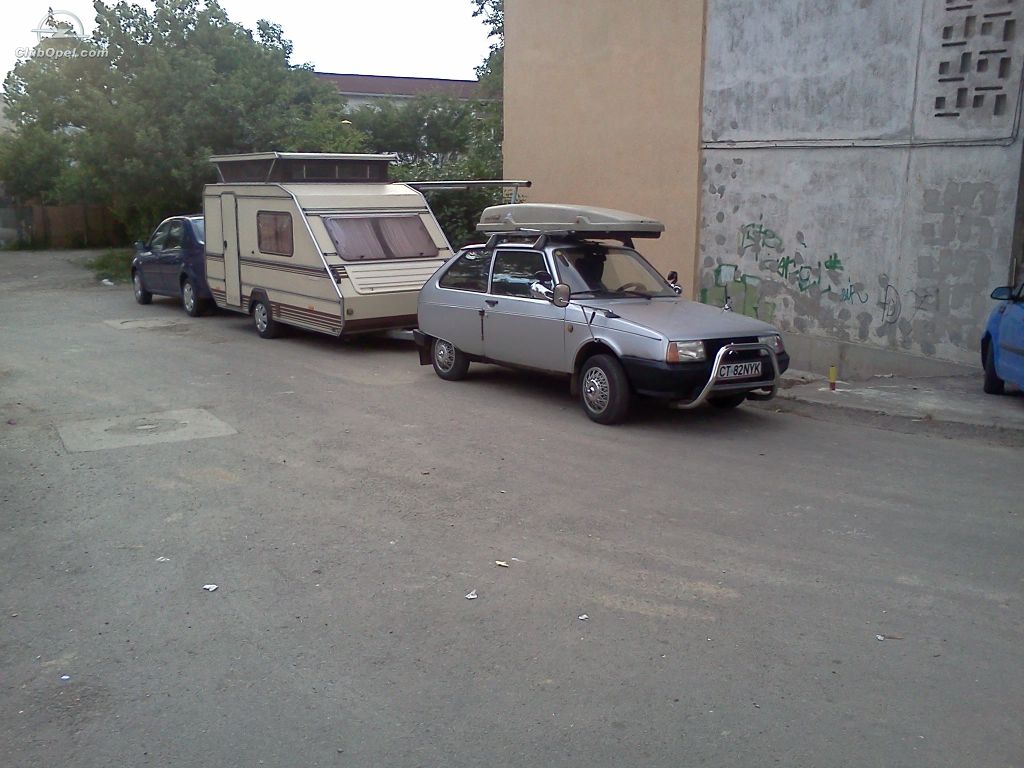

ca veni vorba de tractari de rulote am vazut azi o masina ce e drept nu e opel ,dar sa vedeti cu ce tragea o rulota.
erau un olcit si rulota nu stiu ce greutate avea.

O fi Oltcit,dar e tunata. 😂 Asa ca nu e relevant greutatea rulotei.

Eu cred ca mai înpingea cu spatele și Loganul albastru 😂

Totusi masa vehiculului tragator trabuie sa fie mai mare decat a celui tractat, ori in imagine nu cred ca se poate vorbi de asa ceva. Poate ca bara aia din fata ii mai aduce un plus Oltcit-ului:).

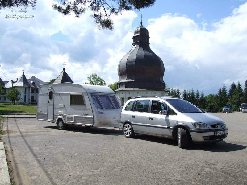

Zafira, Y20 DTH, an fabricatie 2001, tractez cu ea rulota cu MMA 1100 kg, iar in ceea ce priveste consumul, cel mai mult este de 9,2% cand sunt mai grabit. Ma avantajeaza si forma mai aerodinamica a rulotei; in general consum intre 8 si 8,5 %.

claudiu-cld a scris:ca veni vorba de tractari de rulote am vazut azi o masina ce e drept nu e opel ,dar sa vedeti cu ce tragea o rulota.
bravo lui. e masina care se preteaza cel mai bine la asa ceva. e sigur proprietarul ca n-o sa-i fiarba niciodata apa 😳 😉

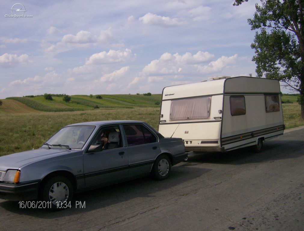

Acum cateva zile am fost in teste cu rulota si ca prima impresie pot sa va spun ca, nu cred ca voi avea probleme in a tracta aceasta rulota chiar daca sunt colegi care spun altceva. Am psrcurs cam 70km cu un consum estimat de 12-13%

M-am intors de la mare si eu si masina intregi . Pentru cei interesati am avut un consum de 10%. Viteza medie pe autostrada 85-90, pentru ca fiind relativ lunga 5.8metri , se ''simt'' toate celelalte masini care trec pe langa tine.
