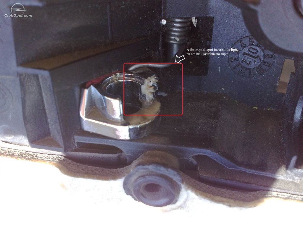

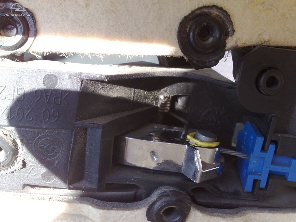

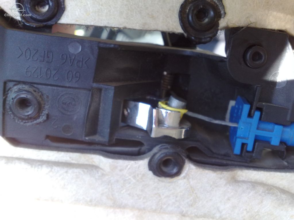

Am rezolvat problema, nu foarte elegant dar nici prea urât. Am coborât sã vãd dacã pot repara cumva bucșa aia - sã o lipesc sau sã o învelesc în izoler-band ca sã mai ținã mãcar pânã la o rezolvare „ca la carte” și dupã ce am scos-o am vãzut cã problema a apãrut pentru cã acum ceva timp s-a rupt mânerul în zona bucșei. Cum bucșa avea un fel de prindere (era turtitã la capete ) în partea încã bunã a mânerului am luat și am lipit bucșa de cilindrul metalic de la cablu. Am montat bucșa+cilindru înapoi în mâner (a trebuit sã mã chinui puțin cã e mic spațiul și cablul ãla nu se rãsucește aproape deloc - o face puțin și în direcția opusã celei în care vroiam eu) și am testat. Merge fãrã probleme. Bucșa e mobilã în interiorul mânerului, deci aici nu cred cã o sã fie probleme.
Singurele probleme vor fi când voi vrea sã dau fața jos de tot, deci va trebui decuplat cablul din mâner, când va trebui sã mã chinui puțin sã scot clema cablului și sã trag de bucșã.
Motivul pentru care am recurs la lipiturã:
