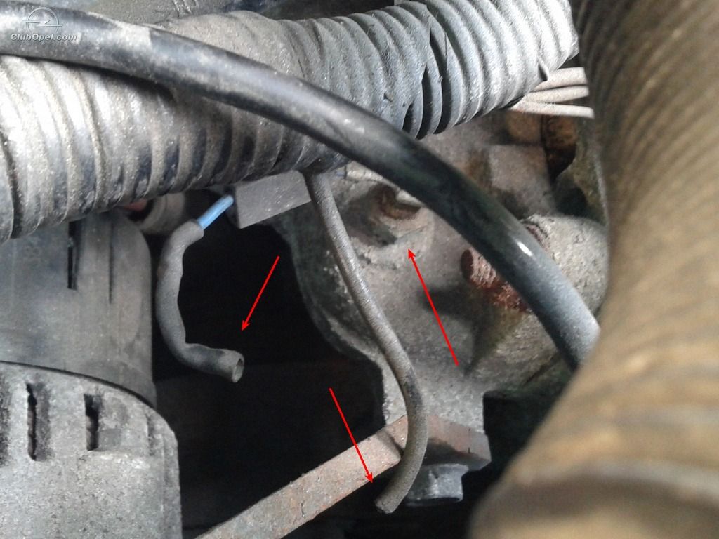

  • rudisoft
  • Mesaje scrise: 336
  • Masina: Corsa 1997 X12SZ
Update: Dupã ce am puricat internetul am aflat cum sã identific piesa respectivã (senzor temperaturã lichid rãcire pentru bord): se aflã în partea stângã a motorului, seamãnã aproximativ cu o bujie și spre deosebire de senzorul pentru ECU, are un singur fir (celãlalt are 2 fire).
Așadar am dat târcolae la mașinã și cred cã am reușit sã gãsesc sonda buclucașã:
La X12SZ, ar veni cum te uiți la mașinã, în spatele motorului în partea stângã.
Se pare cã a fost tãiat cu totul firul respectiv, dar oare din ce motiv?
Nu am avut timp sa mã ocup, și oricum azi mergem la un control de rutinã la "doctor", dar sper sa se rezolve lipind cele douã fire.
O sã revin cu noutãți.
