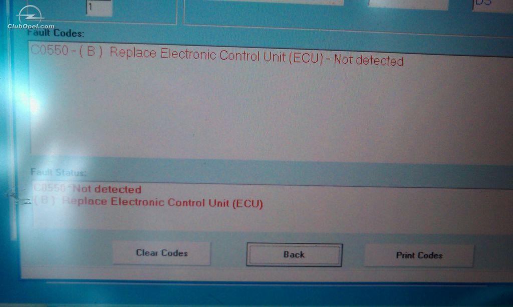

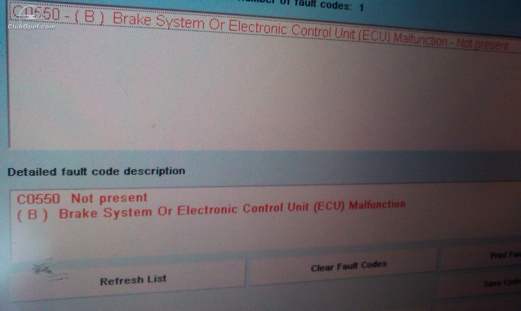

Am curatat si rotile pe spate si face identic ca la inceput (frana pulseaza si intra ABS)se aprinde se stinge in mers.Dupa ce sa aprins becul nu am oprit motorul si am facut o diagnoza si mi-a dat C 0550 (b)...
Astept ideile voastre pentru aceasta eroare cat si pentru ABS...

Scuze ca vin tarziu cu solutia .... problema a fost roata dintata de pe planetara (cea care citeste ABS) partea stanga, era crapata.Am lipit'o cu Bizzon si este ok pana acum cand am raspuns la solutionarea problemei.

Totusi eroarea indica sa inlocui ECU abs deoarece nu era detectat de interfata de diagnoza. Undeva nu bate.

Salutare tuturor! Exact aceeasi problema descrisa la inceputul topicului, cu cod de eroare C0550. Dupa lungi sapaturi in diagnosticari am decis sa incerc si eu inlocuirea inelelor ABS fata ( gratie topicului acesta). Ambele crapate. Cu greu am reusit sa fac rost de 2 inele fara planetare sa capuri de planetara si le-am schimbat. Problema rezolvata. Nu stiu daca ” bate” sau nu, ce stiu ii ca problema mea este acum rezolvata.
