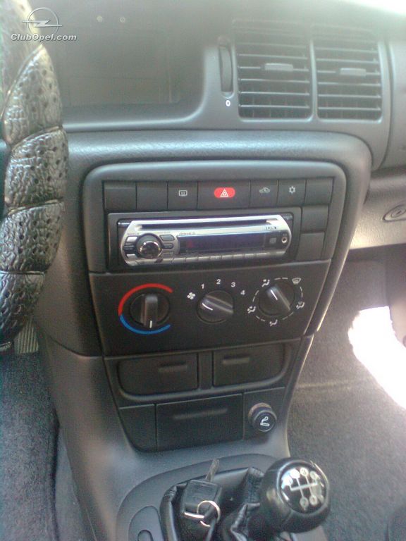

salut !
am un vectra b2 . am schimbat casetofonu orginal cu un mp3 sony si acum nu mai pot asculta muzica dak nu am cheia in contact si pe deasupra se mai si reseteaza .....
care ar fi solutia sa imi mearga si fara cheie in contact ...
trebuie legat direct de la baterie cu o siguranta ? sau ce trebuie facut ..

chybryt a scris:geo19 vezi ca acest model are 2 fire de plus (rosu si galben unul pentru memorie si altul principal) daca vrei sa-ti functioneze fara ca sa pui contactul trebuie sa le legi pe amandoua la + permanent. bafta
ms mult o sa incerc si inca cv pe unde sa trag fir de la baterie pt statie ? exista prin bord vreo gaura sau trebuie sa il trag pe langa stalp prin exterioru masini
