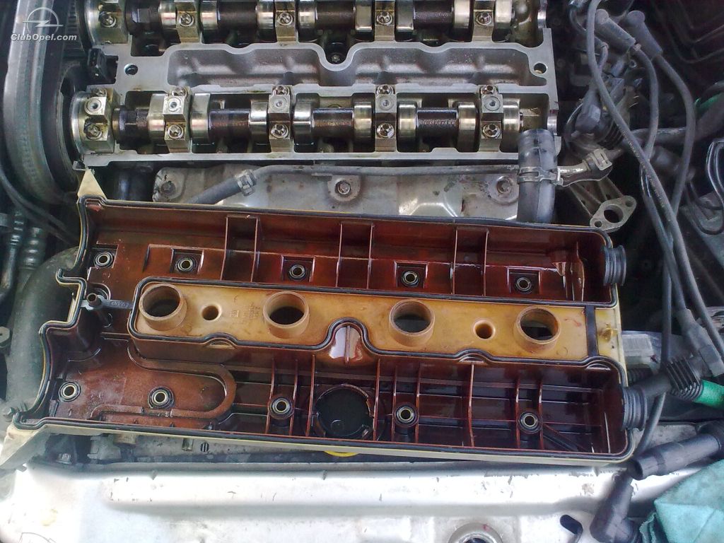

Cine a avut "necazuri" cu aceasta garnitura ? SUBLINIEZ, nu este vorba de garnitura de chiulasa propriu-zisa, ci de cea intre aceasta si capacul care "ascunde" arborii cu came.
Daca schimbarea acesteia nu imi creeaza nici o problema 🙄 nici de ordin tehnic, nici sentimental 😉 asi dori totusi sa vada cine a avut probleme similare, la motorul meu.
Pun si o poza, de la un motor asemanator, sa fie clar despre ce garnitura vorbesc 😉

sorine sigur e xev motorul din poza? al meu nu e asa.am si eu 2 poze in topicul de prezentare.
atentie la schimbarea garniturii, obligatoriu cumparati si oringurile de pe capac unde vin suruburile. deobicei nu le gasiti separat. garnitura+oringuri=90 ron in romanica.
sau daca gasitit separat( elring are) garnitura=40 ron , oringurile=1 leu bucata necesar 10 bucati.

In primul rand, multumesc ca ti-ai dat osteneala sa-mi raspunzi 😉
Nu, motorul este un motor de Calibra, 2000, 16 supape, asemanator deci, nu am gasit prea repede o poza identica si am pus-o pe asta...
Am cumparat garnitura si 7 din cele 10 O-ringuri (maine le iau si pe ultimele 3, nu erau pe stoc), oricum, reparatia nu o pot face decat in WE...
Am preferat sa merg la Opel, desi e sensibil mai scump...

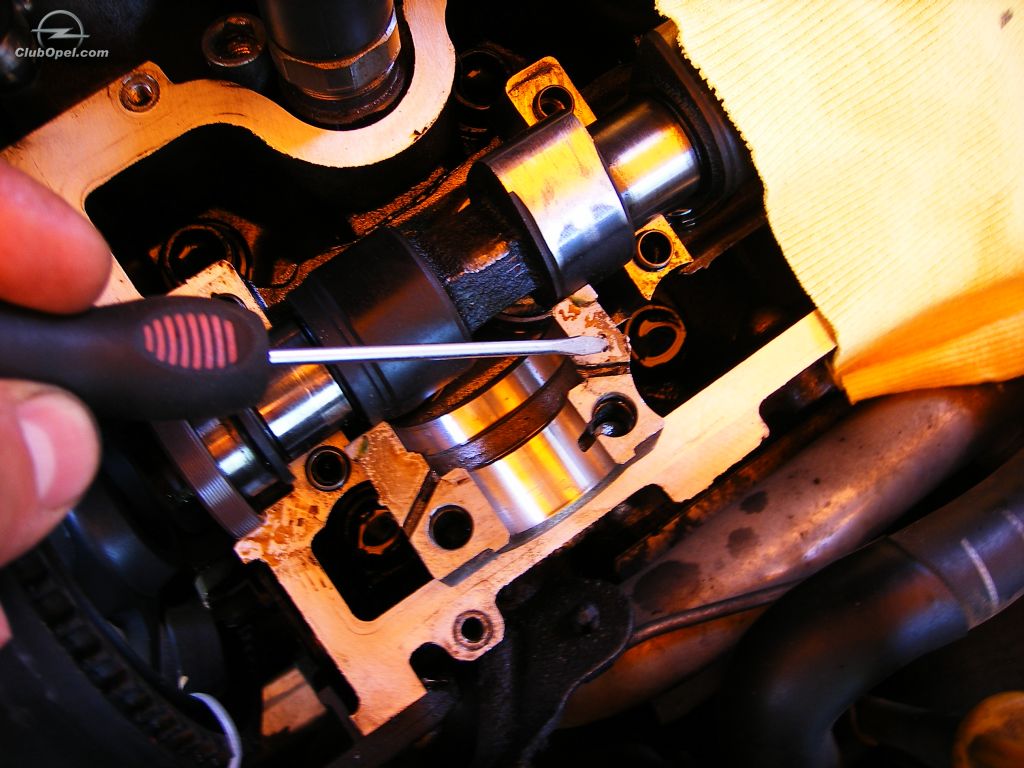

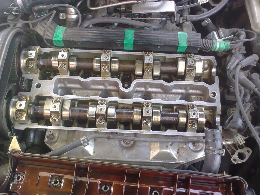

hai ca pun si pozele de pe topic sa fie si aici.
am citit ca ti-a halit ulei la greu de la garnitura aia. la mine nu era asa grav.curata bine locasul la bujii ca sigur e plin de ulei. si vezi si zona unde vine mufa de la senzorul pt axele cu came.
garnitura sta bine in capac deci poti potrivi capacul fara sa cada.
grija la strangere.capacul la mine e de ebonita.

Salutare sorin666.Eu am acest tip de motor (x20xev) si acum ceva timp am avut aceeasi problema ca si a ta.In acest sens am facut si un mic tutorial https://www.clubopel.com/viewtopic.php?t=85618
  • mecaNIK
  • Mesaje scrise: 2,202
  • Locatie: Anglia
Una din obsesiile mele dupa ce imi iese un motor din maini este sa nu curga ulei ,nu mai putin ca inainte ci deloc,iar ca sa se intample asta trebuie facuta ceva mai amanuntita verificarea si anume capacele de capat ale axei/axelor cu came trebuiesc scoase si verificat sa nu iasa pe la imbinarea lor pe chiulasa ,se verifica simeringurile totodata se si desfunda gaurile de retur din respectivele capace pentru ca multe masini au acolo depuneri care obturand intoarcerea uleiului din lagar acesta va presa pe simering micsorandu-i durata de viata si acestea se monteaza cu strat foarte fin de silicon , se degreseaza atat suprafata de pe chiulasa cat si canalul garniturii de pe capac ,se pune un strat foarte fin de silicon pe muchia garniturii (chiar noua fiind) se preseaza usor in locas se se repeta operatiunea si pe cealalta fata a garniturii, Oringurile la fel se lasa cateva minute si se strange .... nu prea mai sant sanse sa apara apoi ulei in zona respectiva.
