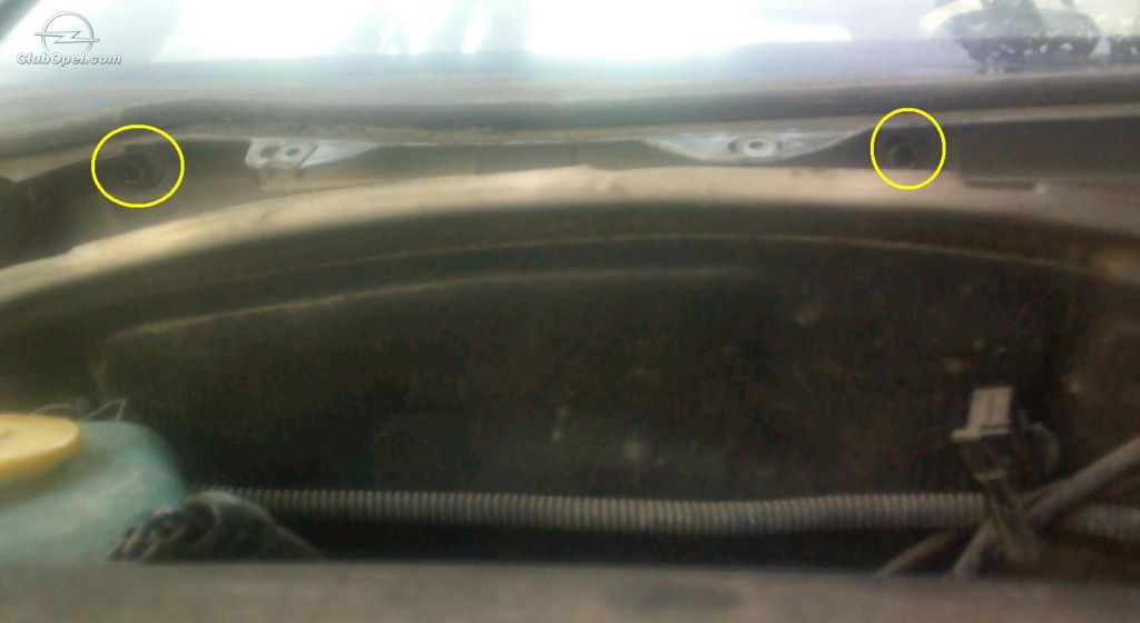

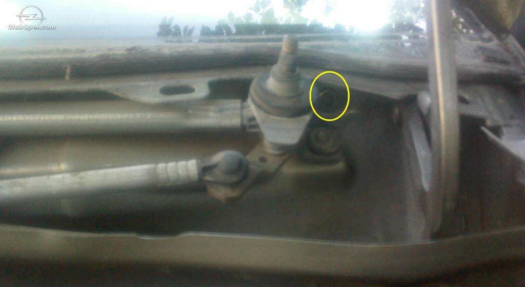

am rezolvat problema. pt cine mai are aceeias problema sub plasticul de la stergatoare sunt 3 piulite care tin burdul

unde se afla filtrul de la aeroterma sub acel plastic de la stergatoare se afla 3 piulite care tin coaja de bord. plus inca 2 parca care tin airbagul.

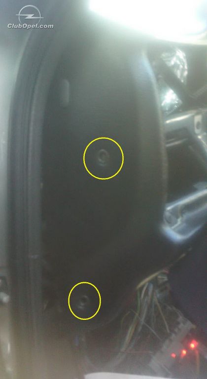

mai sunt cate 2 suruburi pe lateralele coajei care trebuiesc si ele desfacute

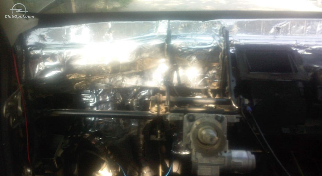

o insonorizare fonica . material folosit Aluband o rola 25cm x10m .rezultatul EXTRAORDINAR . nu ma astreptam la asa ceva de bun
