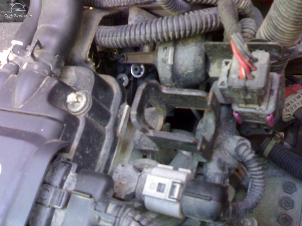

Vezi sa nu zdrangane la admisie cupla intre valva si ax paleti
In poza doi ai suruburile care trebuie verificate.

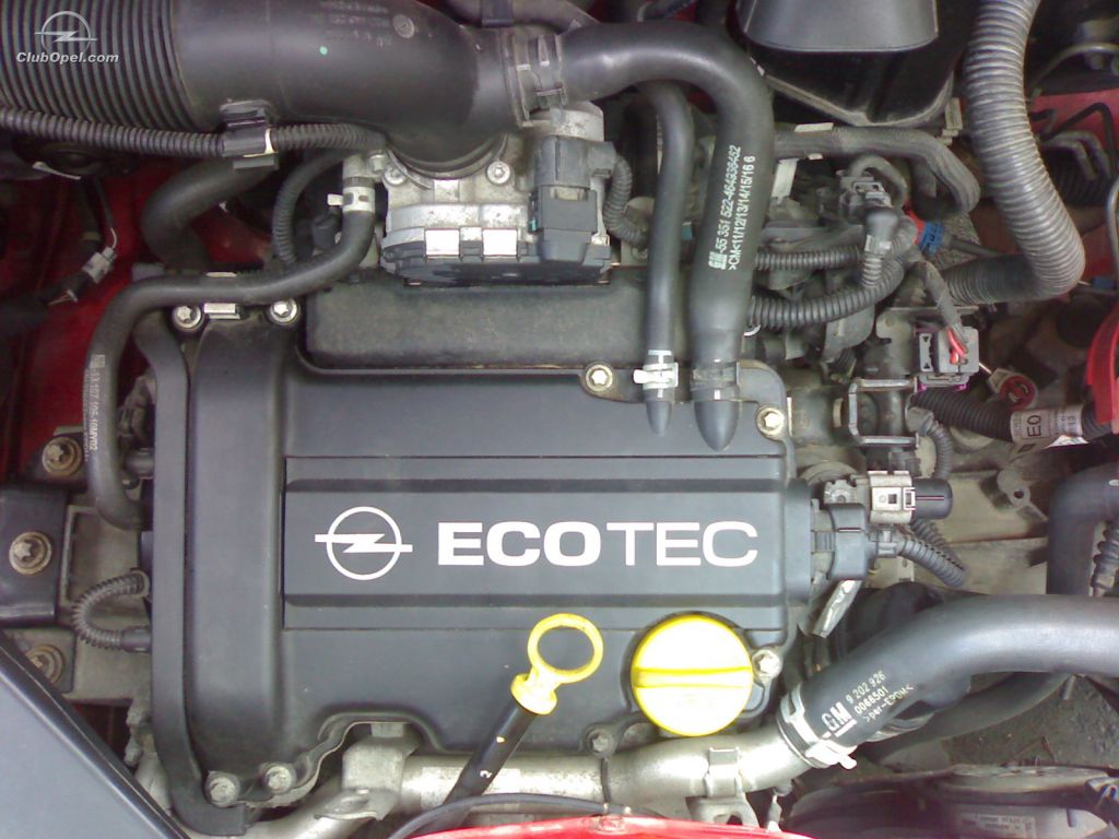

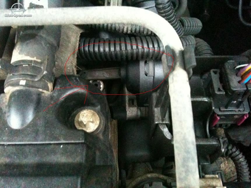

postez o poza cu motorul meu in eventualitatea unui raspuns.
Multumesc!

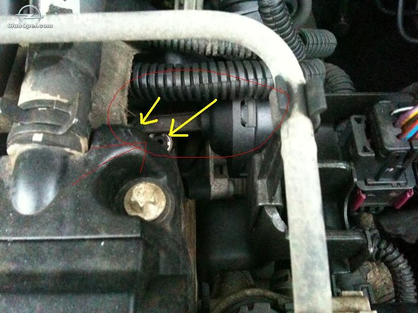

  • dancuciureanu
  • Mesaje scrise: 16,456
Ai marcat cu sageata galbena sursa de zdranganeala la ralanti si cand o calci. Pornesti motorul si te duci la motor, vezi daca cupla vibreaza si pune doua degete sa o 'linistesti' din joc, daca tace atunci bingo 😉 . Se rezolva prin extragere siguranta si introducere de o mica bucsa care sa preia jocul. Merge tub termocontractil sau teava de antena auto dar asta e metalica si trebuie bagata la cald cumva.
De curatat admisie nu scapi, paletele sunt naclaite si mizeria gripeaza axele.

M-am uitat la motor si am mai facut o poza, difera putin fata de poza pe care mi-ati trimis-o. Acolo am dat cu degetul si am depistat o parghie care se misca odata cu pornirea motorului. Am pus mana pe ea si nu vibreaza. Nu imi pot da seama la relanti, pentru ca zgomotele se aud cand turez motorul, in relanti merge frumos. Trebuie sa-mi dea cineva la pedala. Acolo nu am sesizat jocuri. Parghia are unjoc al ei cand motorul e oprit.
Multumesc!
