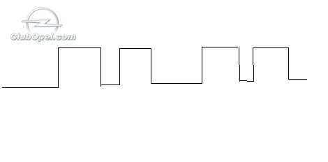

Aceeasi problema patita si de mine doar la z16xep. Verifica senzorul de la axul cu came si daca nu e defect atunci e din ECU, pin sau pini deslipiti.
Ca sa verifici senzorul ai nevoie de un osciloscop sau un aparat de masura digital si sa ai semnaul sub forma din poza atasata.
Ma rog, poza e sugestiva. Daca nu reusesti revino cu noi informatii.

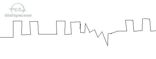

  • mojado
  • Mesaje scrise: 20
  • Masina: Astra Z16XEP din 2003
  • Cont inregistrat in: 02 Aug 2010
Da o fuga la baietii de la ecu.ro si pune-le calculatorul in brate Smile Nu are rost sa cumperi senzor din ce mi-ai spus mai sus. 400lei cu garantie 6 luni am inteles.
Iar despre verificatul senzorului ti-am mai spus, cu un aparat de masura care are si diagrama e cel mai simplu si suficient. Pacat ca nu esti din Oradea sau zona apropiata sa te ajut in fapt cu verificarea lui.
Asta e diagrama de senzor defect. Ma rog.. aproximativ Very Happy nu prea le am cu desenul.
PS: acum am recitit postul meu al doilea si conditia era pusa bine doar continuarea.
Corect era: Daca nu se tureaza, atunci du ECU la reconditionat.
Ideea e ca in momentul in care nu se tureaza apare de obicei si o eroare la EGR.
