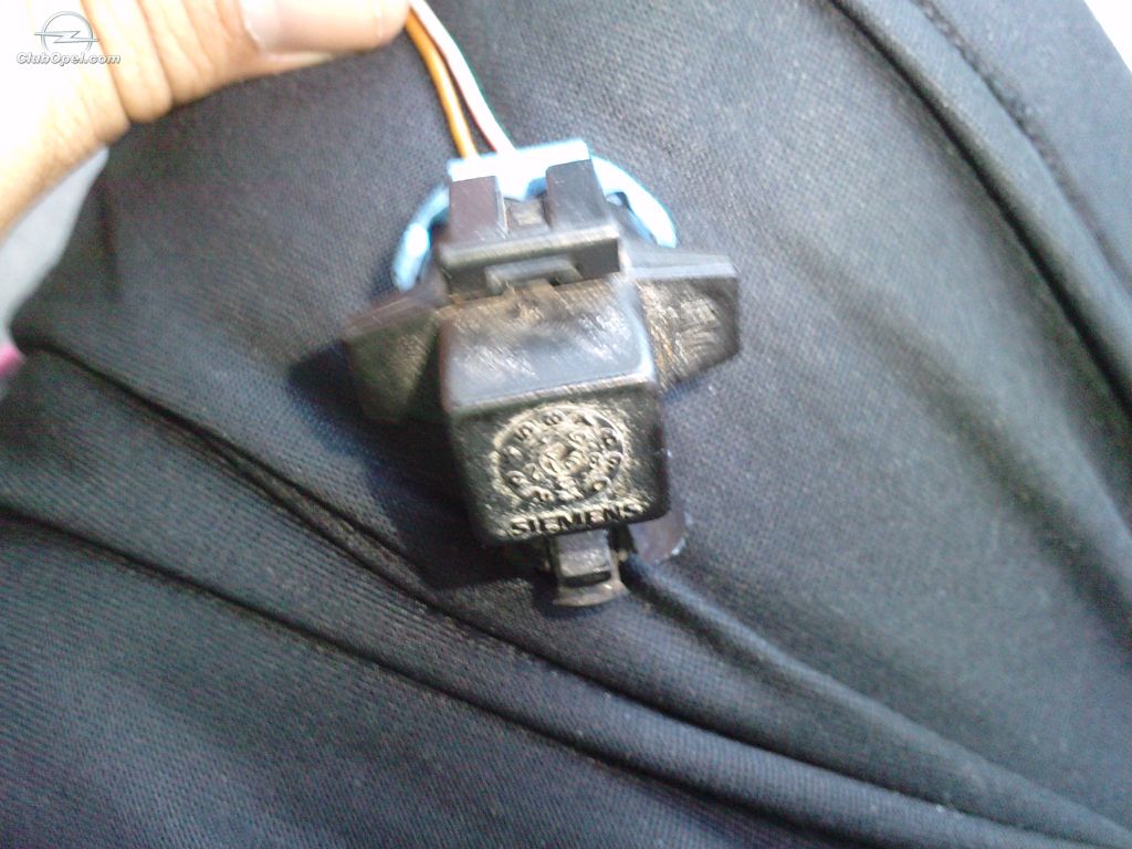

Senzorul arata cam asa:

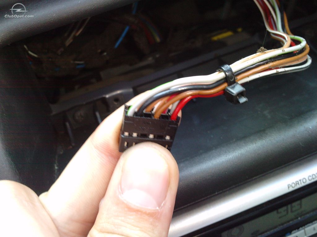

Acum, la acea mufa de intra in DID, daca masina e ca a mea si nu are acele fire de senzor trase, vei avea 9 fire in mufa ce intra in DID, si arata cam asa:

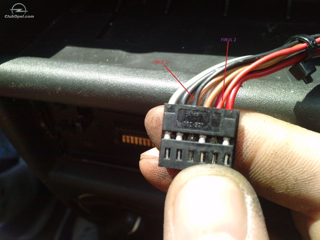

Acum, dupa cum vedeti, firele senzorului se baga langa firul rosu si firul negru, exista acolo 2 lacase libere. Senzorul se baga intr-o mufa gen mufa de la pozitii, si se aplica pe bara, in dreapta jos cum te uiti la masina. Exact sub proiector daca masina e echipata cu proiectoare sau sub acel loc.
Se trage fire de la bara pana in fata, la mufa care intra in TID, se deschide capacul mufei si se introduc 2 fire in acele 2 orificii asa cum am facut eu aici:

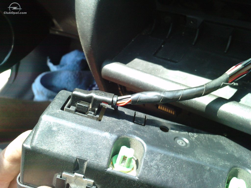

Se remonteaza totul dupa ce in prealabil s-au izolat firele:

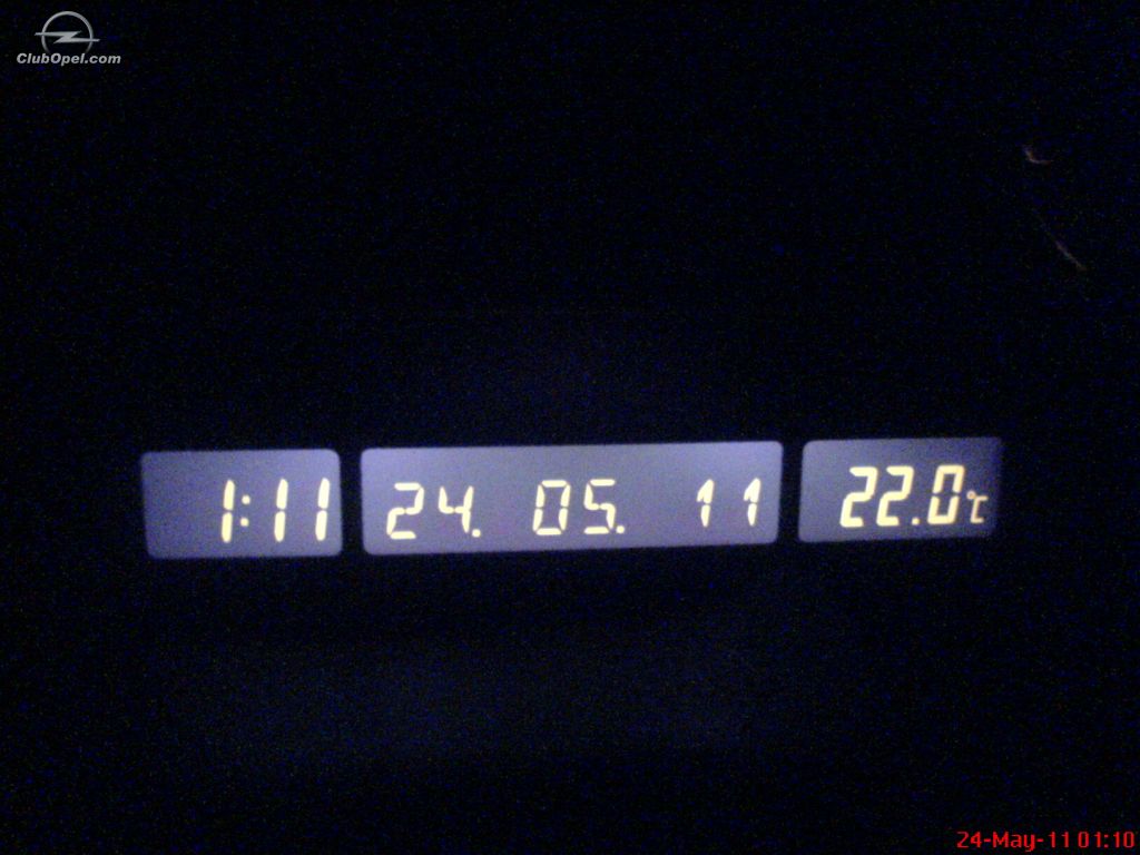

Si produsul final:

bravo dom'le foarte simplu, o sa-i pun si eu la batranica mea cand o sa gasesc un tid, ai pus si leduri in loc de bec? poti sa pui o poza cu modelul lor te rog.

Nu, sunt becurile tid-ului, se vede asa deoarece am facut cu telefonul in functia night mode .

chybryt a scris:bravo dom'le foarte simplu, o sa-i pun si eu la batranica mea cand o sa gasesc un tid, ai pus si leduri in loc de bec? poti sa pui o poza cu modelul lor te rog.
Acesta este facut cu leduri SMD.
