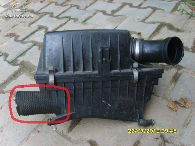

CANGRI sa fie oare de la aerul cald?...am vazut k am lipsa o bucatica de furtul dintre filtrul de aer si tubul care intra un masca(cred k era un furtun flexibil ceva de 10..15 cm ) se poate sa fie de la ala? am incercuit ceea ce imi lipseste mie

andonendr a scris:CANGRI sa fie oare de la aerul cald?...am vazut k am lipsa o bucatica de furtul dintre filtrul de aer si tubul care intra un masca(cred k era un furtun flexibil ceva de 10..15 cm ) se poate sa fie de la ala? am incercuit ceea ce imi lipseste mie
Masina cand trage aer cald se comporta la fel.
Ar fi in inceput bun si ieftin sa incepi sa rezolvi problema astfel.Daca nu se rezolva asa atunci incearca cu senzorul axului cu came,si restul erorilor care mai sunt stocate.

am sa caut un furtun din acela la dezmambrari , daca nu... sa vad daca gasesc separat....nou. multumesc .. revin cu detalii

sa aiba vreo legatura cu termostatul? sa fie blocat ? nu stiu ce sai mai fac.... mentionez k furtunul care iese din termostat si duce in radiator se incalzaste(frige).
curios este k seara sau noaptea nu face probleme...ma gandesc k e mai racoare afara si se intampla ceva....
