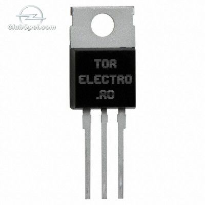

Nu o sa vezi niciodata un TIRISTOR intr-un ECU. Doar nu comanzi o orga de lumini alimentata la 220V AC 😊
Pot sa iti recomand pe cineva care chiar se pricepe la ECU: cristi_bv pe forum:
Cristi - 0742 939467
Sper sa iti rezolvi problema cat mai repede...

Generalitãþi
Tiristorul este un „redresor cu siliciu comandat”, care în lipsa semnalului de comandã, blocheazã trecerea curentului în ambele sensuri. La apariþia unui impuls de comandã, tiristorul ajunge în stare de conducþie, permiþând trecerea curentului într-un singur sens. Constructiv, tiristorul este alcãtuit din trei joncþiuni semiconductoare pn notate cu J1, J2, J3 (patru straturi pnpn). Regiunea extremã p este anodul A, regiunea extremã n constituie catodul K iar regiunea intermediarã p reprezintã electrodul de comandã, numit grilã G (în limba englezã GATE=poartã). Sensul direct de conducþie a tiristorului este de la anod la catod. Joncþiunea J3 se numeºte joncþiune de comandã.
In auto NU AI NEVOIE de redresare comandata 😊

Fie cum zici tu. Nu continui sa imi bat capul cu tine. Acum pe bune, cate ECU ai vazut desfacute pana acum?

Intelege odata pentru totdeauna, tiristorii se folosesc in c.a. acolo unde este nevoie de un raspuns rapid la comanda. In ecu ai CC. Asa ca fie folosesti tranzistor, fie tiristor, in aceiasi directie circula electronii. Diferenta este ca tiristorii sunt de obicei de tensiune mare si curent mic (ma refer la cei SMD).

Deci? Care e legatura intre piesa si carcasa? E ca si cum ai spune ca toate vectrele B au motor de 2.2L si transmisie automata.
Ia sa te aud, acum ce mai zici?
