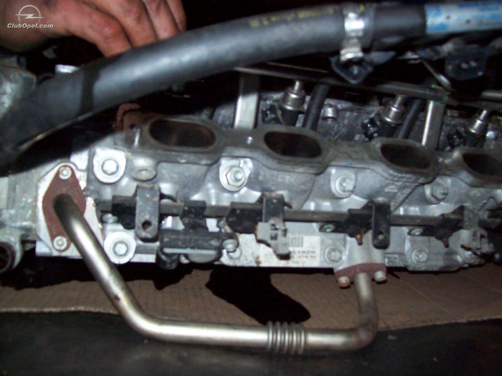

Buna!Am avut si eu aceasta problema la un astra g z16xep din 2005,la fel relanti-ul o lua razna intre 1000 si 1200si nu statea cum e normal la 800.Am fost la donmul Dan Cuciureanu si am facut o diagnoza,iar el mi-a zis ca trage aer fals pe undeva prin admisie.Am verificat cu mare atentie admisia,cu motorul pornit si am constatat ca se aude un fasait de undeva din partea de jos,acolo erau doua suruburi care nu etansau bine din cauza ca nu erau stranse.Dupa ce am strans aceste suruburi si am dat si cu putin silicon am constatat ca problema s-a rezolvat,relanti-ul a scazut inapoi la 800 si nu mai oscileaza.Multa bafta!

Buna! E vorba de cele doua suruburi stea care prind conducta ce transporta gazele recirculate de egr spre galeria de admisie,la ambele capete e prevazuta cu supape metalice,acestea strangandu-se fiecare cu cate doua suruburi stea.La mine pe acolo pierdea vacuum din galeria de admisie.Le slabesti putin,dai cu silicon intre supapele alea si galerie si strangi la loc.Cam asta e tot.Bafta multa!

dany.c a scris:Buna!Am avut si eu aceasta problema la un astra g z16xep din 2005,la fel relanti-ul o lua razna intre 1000 si 1200si nu statea cum e normal la 800.Am fost la donmul Dan Cuciureanu si am facut o diagnoza,iar el mi-a zis ca trage aer fals pe undeva prin admisie.Am verificat cu mare atentie admisia,cu motorul pornit si am constatat ca se aude un fasait de undeva din partea de jos,acolo erau doua suruburi care nu etansau bine din cauza ca nu erau stranse.Dupa ce am strans aceste suruburi si am dat si cu putin silicon am constatat ca problema s-a rezolvat,relanti-ul a scazut inapoi la 800 si nu mai oscileaza.Multa bafta!
Ar fi fost frumos sa fi anuntat pe topicurile precedente ca ai rezolvat problema...pentru cei care inca au probleme ! numai bine
