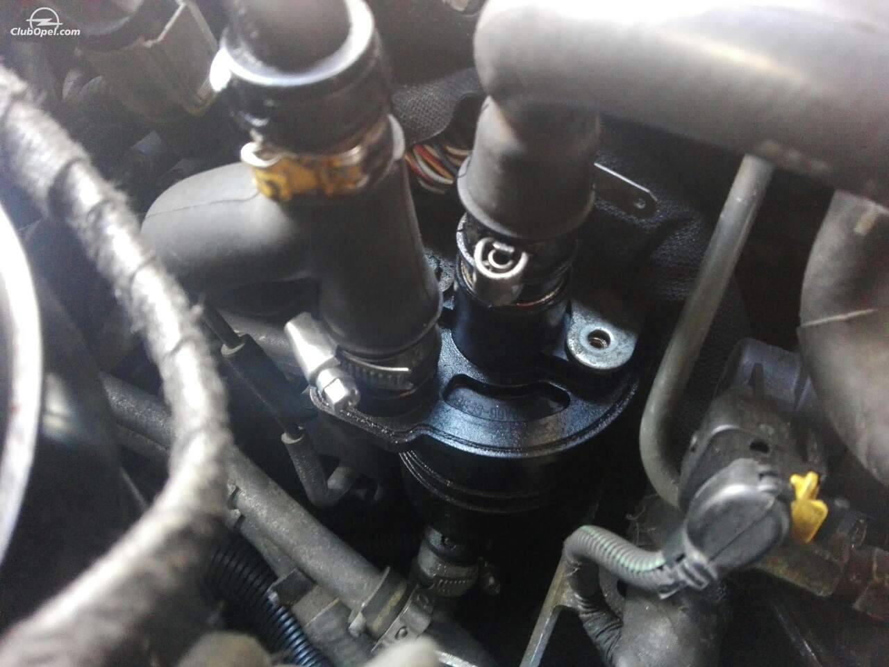

Salut, imi cer scuze dar sunt un necunoscator al mecanicii/pieselor de la motor ale masinii....intra doua furtune in piesa din fotografie(nu stiu ce anume este), unul din furtune se misca stanga dreapta dar si sus jos dar fara sa iasa afara de tot..parca are si ceva prelingeri de lichid..puteti sa imi spuneti despre ce este vorba?
Dedesubt se afla un tub de plastic care pe partea inferioara este taiat pe lungime iar in interiorul lui se afla ceva cabluri..acolo am gasit urme de motorina cred...era umed pe interior acel tub...poate sa fie de la aceasta piesa scurgerea?

Este filtrul de motorina .nu mai trage de el .posibil oringurile sa fie uzate .
Cand faci revizia spune mecanicului sa schimbe acele oringuri.

Nu are legatura cu filtru De motorina. Piesa aceea se numeste furtun epurator gaze.Si La mine mustea pe langa coliere din cauza uzurii. Cost piesa 380 si manopera 60.

Salut, merci de raspunsuri...pana la urma dupa lungi cautari am gasit despre ce este vorba..este vorba despre epuratorul de gaze...in completarea a ceea ce spune nikuloscriste. ...acel furtun are in varf ceva dispozitiv care din cand in cand ar trebui curatat din cate am citit eu...sper sa ajung zilele ce urmeaza la un service sa vad despre ce este vorba mai exact

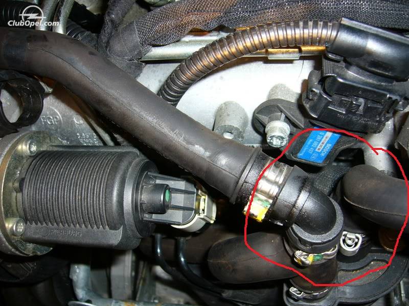

Pt Saveli. Acel furtun ,cel pe care l-ai incercuit , nu are nimic in el sau La capete.In mijloc are o piesa din plastic cu trei iesiri /intrari, una din ele intra in epurator De aici si denumirea. Am avut piesa in mana si am studiat-o.

"nikuloscristea" ai dreptate....azi m-am uitat sa vad despre ce este vorba...unul din furtune iese usor din acea carcasa de plastic...furtunul respectiv are la varf ceva metalic(teava) care intra in acel dispozitiv.....acum nu stiu..oare este normal sa iasa asa usor? ..opune putina rezistenta dar totusi iese usor....iar in gaura in care intra..este ceva tot metalic care se misca putin cand trag de el....oare asa trebuie sa fie?
