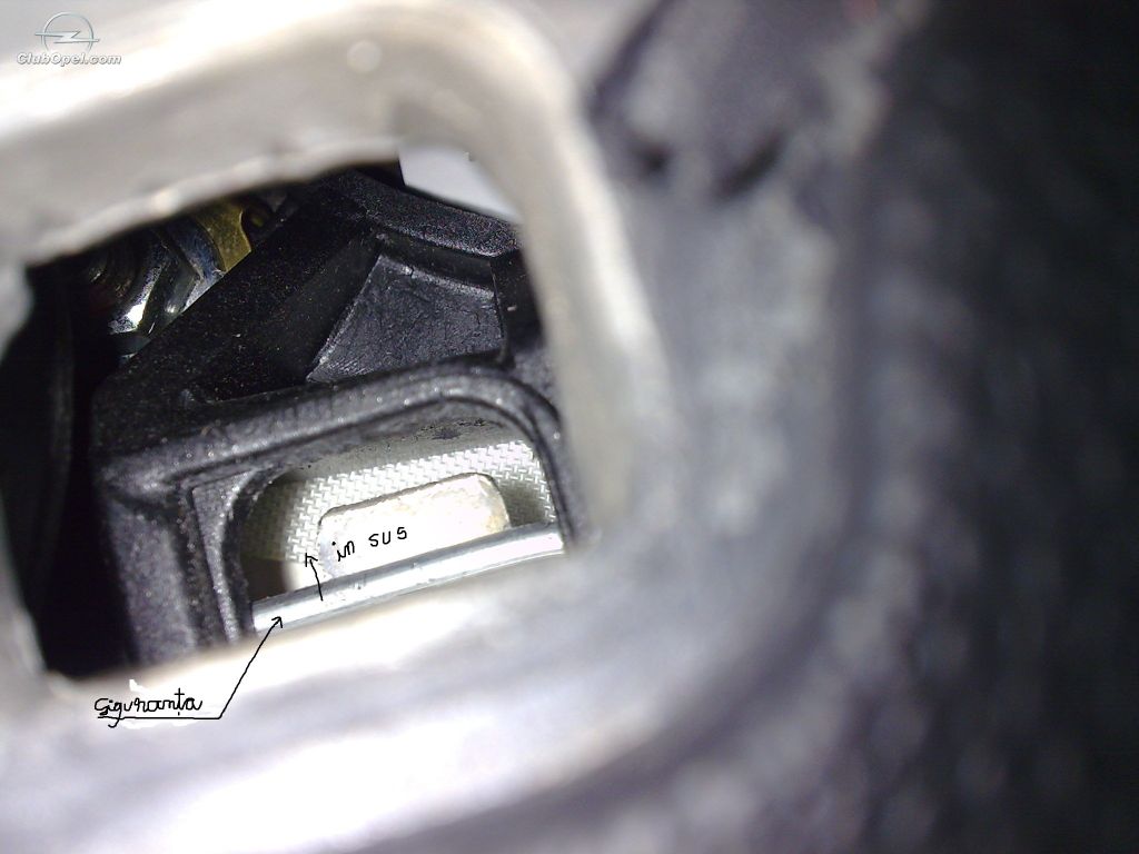

Volanul se scoate usor daca ai o surubelnita si un torx! surubelnita trebuie sa fie scurta, ca sa nu lovesti in ceasurile de bord (mai bine le dati jos, 3 surub si o mufa) si tanand de airbag la tine ,rasucesti volanul la 90 grade din drept si gasiti o gaura(idem si in partea cealalta)In aceasta gaura se afla siguranta
aceasta trebuie trasa in jos

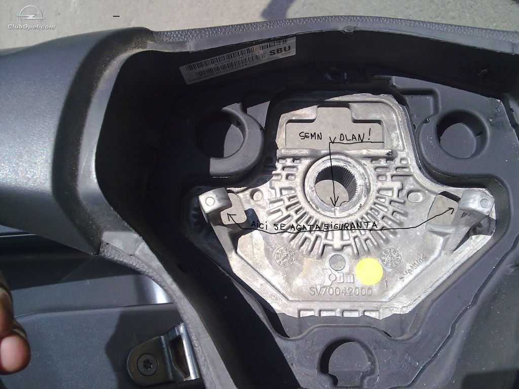

se scot mufele de la airbag tragandu-se sigurantele intai, mufa de la clacson. TOATE DUPA AIRBAG! nu din bord!
se desface surub volan, se scoate volanul care este pus la semn jos! cu grija la siguranta de langa mufe, care trebuie scoasa inainte

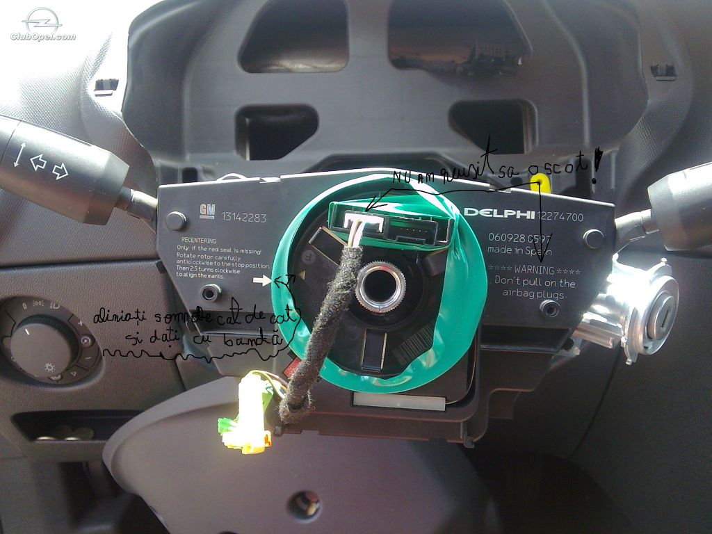

Acum se vede asta
desfaceti cele 3 suruburi de prindere din spate si scoateti mufele
indepartati blocul de semnalizare cu stergatoare
desfaceti surubul din stanga, largiti un pic si scoateti ansamblul contact cu cheia in pozitia" deblocat volan"
