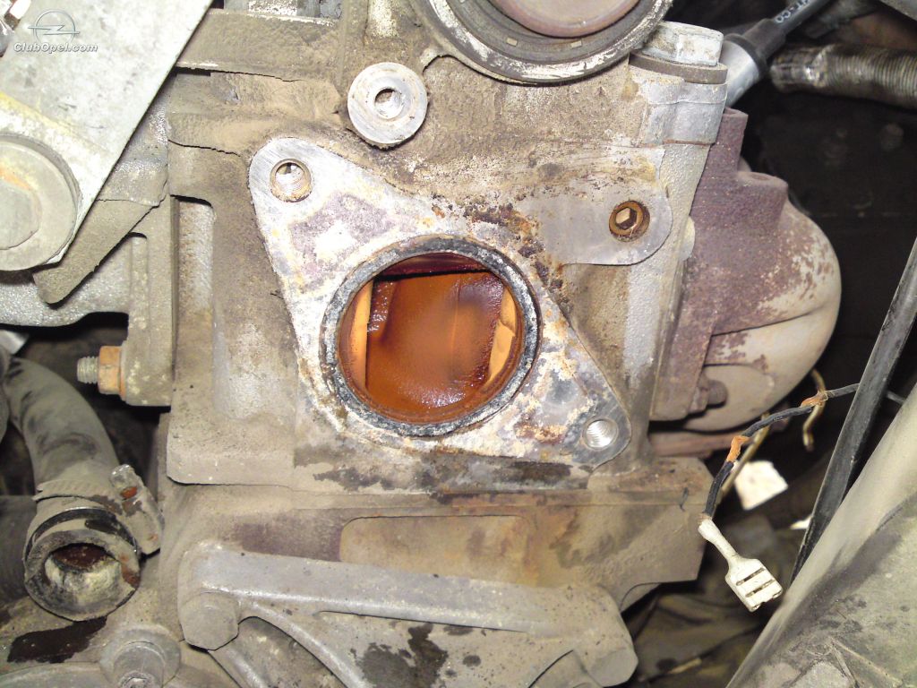

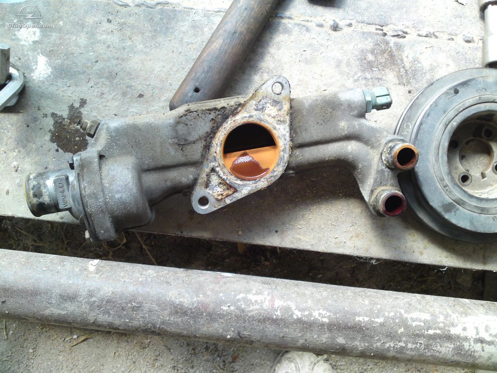

M-da...se pare ca este cosmarul meu, cred ca e garnitura de chiuloasa , se scurge un firicel de apa in fata pe la motor sus , nu imi dau seama daca ar putea fi de la garnitura sau de la alceva ,o sa pun cateva poze deseara...sper, daca nu are apa in ulei cel putin e nu o vad , exista sansa sa fie de la alceva firicelul,mai este o chestie de aluminiu tot acolo sus prin care s-ar parea ca trece apa si in care se baga dupa aia la iesire termostatul ,dar nu imi dau seama exact de unde curge ca e capacul de la cureaua de distributie...

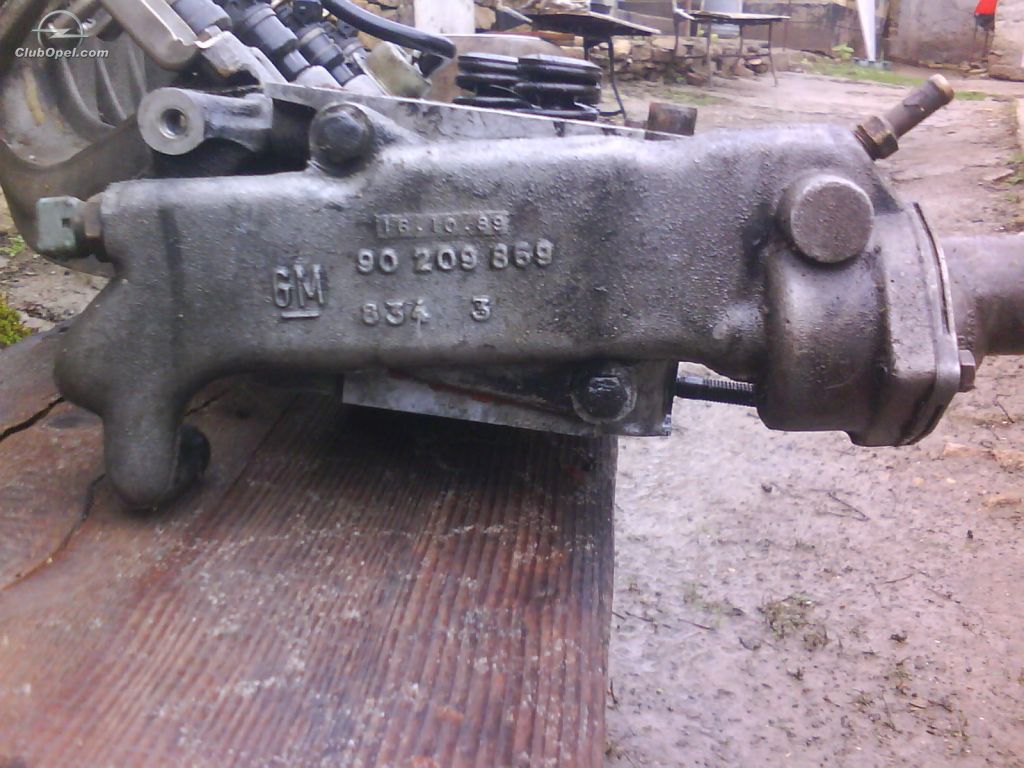

am avut aceeaºi problemã ? sper cã da ................am dat chiulasa jos dar pierdea apã pe la acest capac pe care stã termostatul.............
la mine se vedea prelingere între chiulasã ºi blocul motor dar se prelingea de la acel corp prins cu douã ºuruburi de 8
aºadar poþi da doar distribuþia mai întâi jos 🙄

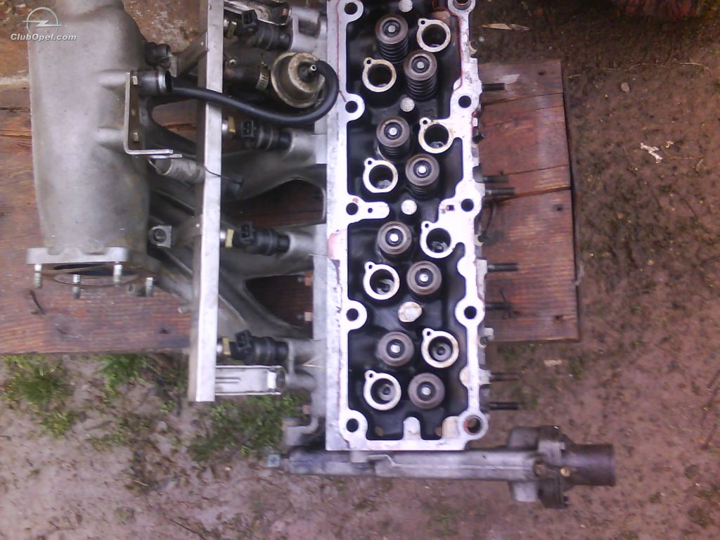

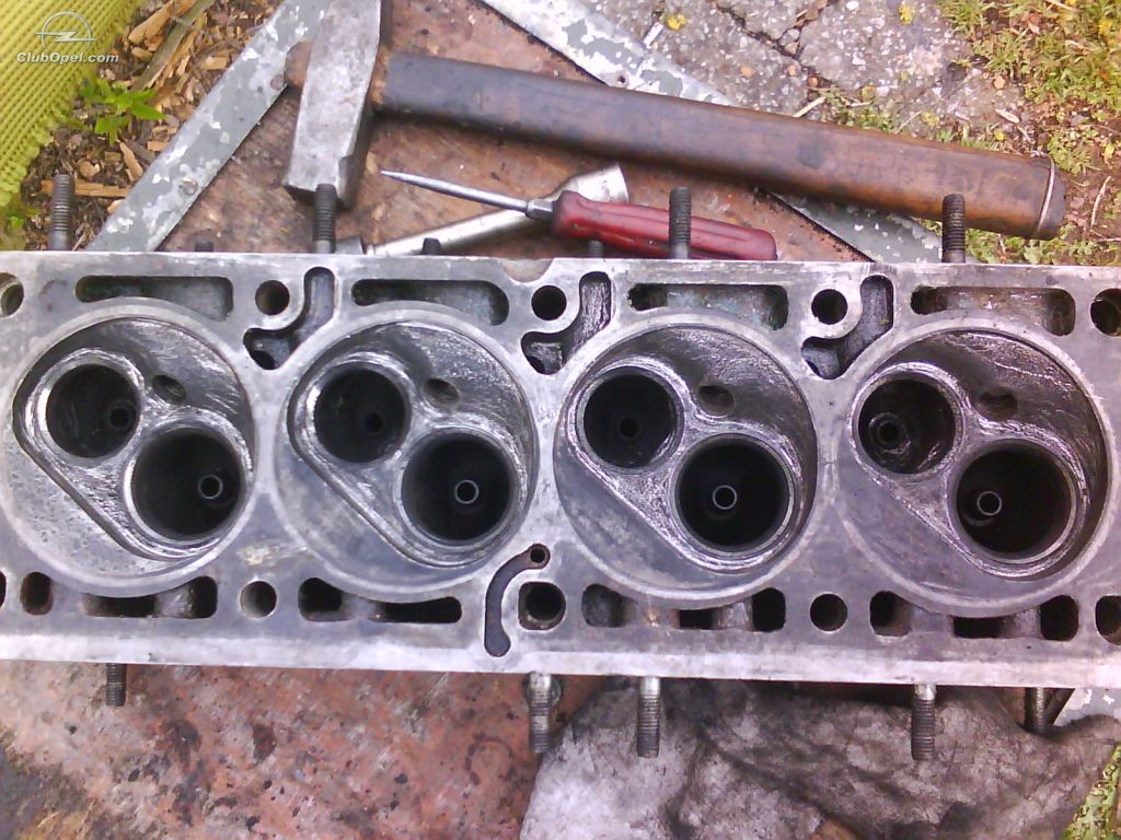

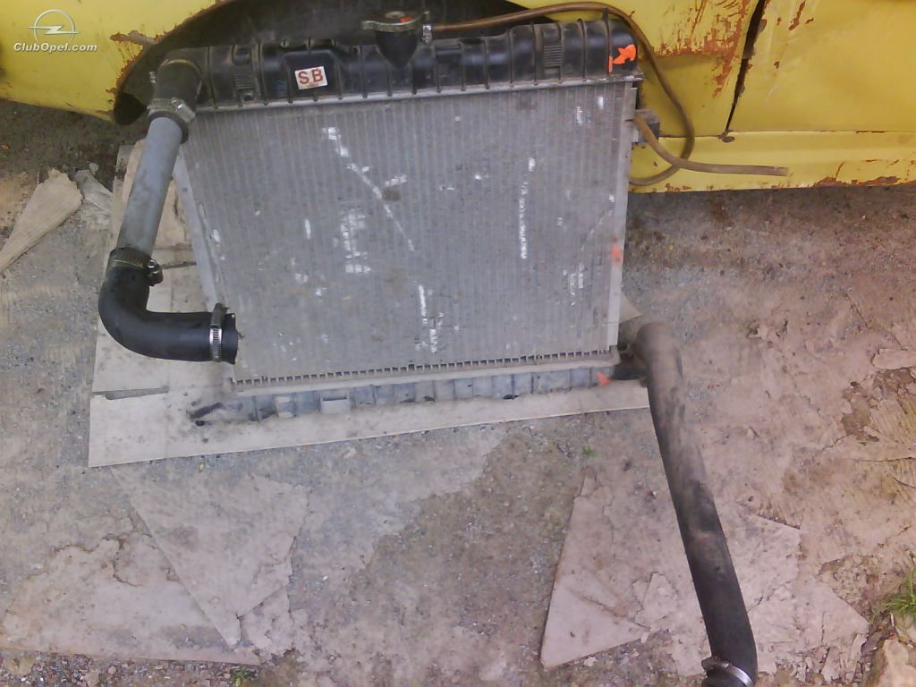

Din capitolul asta e viata , am plecat in concediu cu masina lasata la mecanic ca o rezolva el, schimbat , termostat , vascocuplaj, ulei, garnitura de chiuloasa,...surpriza e radiatorul....de ce ti-e frica nu scapi.....ma duc sa dau comanda la altul sa vad cat ma costa...

claurs a scris:cred cã minim 700 ?
încearcã sã-l duci la curãþat sau andstef
radiatoru a costat 270 lei a fost comandat nou din polonia de un magazin de piese auto, idiotu de mecanic mi-a promis ca imi schimba si olingu de la corpu de apa cand face chiuloasa , retardatu a uitat sau cel putin nu recunoaste , mersi de poza mai convins inca o data ca traim in tara lu papura voda...duc poza la cretin , turbez cand am zis ca e gata hopa nu e gata...scuze de limbaj
