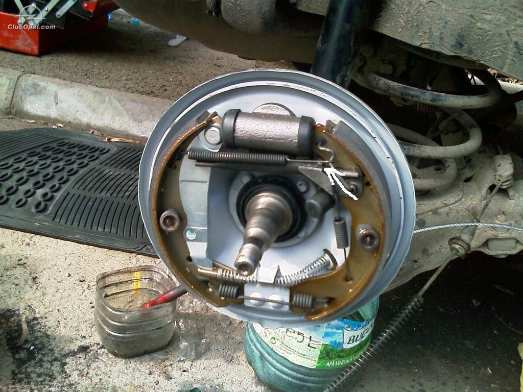

De curind am schimbat sabotii pe spate, am frane pe tambur problema e acum ca imi tine foarte sus la al 13 dinte. Unde trebuie sa umblu pentru reglaj? in tambur ? prin una din gaurile de la prezoane cu o surubelnita la acea rotita dintata? m-am chinuit azi dar nu reusesc mare lucru nu se vede mare lucru prin gaurica iar pe bijbiite nu nimeresc rotita.

cablul de la frana de mana, cand "agata" tamburul are acolo o piulita, si din ea se regleaza. Normal ar trebui sa se autoregleze frana de mana dupa ce e trasa de mai multe ori.
Nu se regleaza prin gaura aia, gaura aia e acolo ca sa dai drumu la cablu din placute in cazul in care nu poti da tamburul jos (daca tamburul face sant in interior, placutele de frana se agata in el).
Trebuie sa dai tamburul jos si sa-l reglezi din surub...

de piulita din poza spun ca se regleaza prin una din gaurile de la prezoane, e singurul loc unde am umblat si a trebuit sa o pun la minim ca sa zic asa pentru ca altfel nu imi intra la loc tamburul. Mai citeam undeva ca cica reglajul s-ar face sa dai cu spatele si sa franezi cu frana de mana Question

normal ea se autoregleaza, dar nu e bine sa o lasi prea sloboda...
pentru masina mea, in haynes zice cam asa:
se aplica de cateva ori (several times) frana de picior cu nadezde, pentru a fi sigur ca mecanismul se autoregleaza. sa faci asta cu motorul pornit ca sa te ajute servoul. apoi trag frana de mana si ar trebuie sa fie 7 clickuri pana o trag complet.
daca nu e cum trebuie. sa ridic masina pe spate. trebuie sa desfac mansonul din jurul franei de mana, sa cobor frana de mana pana la al 3-lea click. si apoi in fata ei am un surub cu piulita, si sa strang de piulita aia pana incepe sa opuna rezistenta. apoi ridic iar frana de mana incat sa vad ca satisface cele 7 clickuri. daca totul e ok, cobor frana de mana si verific rotile sa se invarta liber cand frana de mana e libera.
cauta pe net manualul haynes, sau cumpara-l ca e maxim 1 milion insa iti explica cam tot despre masina, o faci bucati si o reasamblezi cu el in fata.

de piulita din poza spun ca se regleaza prin una din gaurile de la prezoane, e singurul loc unde am umblat si a trebuit sa o pun la minim ca sa zic asa pentru ca altfel nu imi intra la loc tamburul. ...
de acolo se regleaza. O dai la minim, bagi tamburul si dai de piulita pana cand simti ca agata (strange) cand invarti de roata. Dupa ce ai facut asta strangi cablul de frana si reglezi usor cat vrei tu sa fie cursa la maneta.

Deocamdata a mai coborit vreo doua clikuri o mai las asa vreo luna, daca nu e nici o schimbare atunci ma bag la gadilat gaurica si string si cablul daca este nevoie. Multumesc de raspunsuri o sa va tin la curent.
