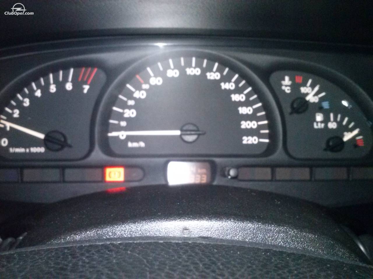

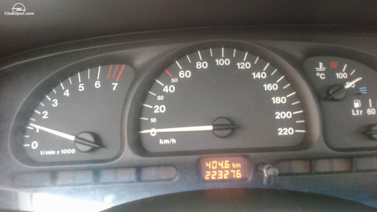

Buna. Oare de ce imi porneste socul electronic la Vectra B X16XEL chiar daca motorul e cald si la 80 de grade . Indiferent cit de cald e motorul tot porneste socul ca si cum ar fii rece motorul. Dupa acea se opreste. Atasez poze.Sper sa ma poata ajuta cineva care ar fii cauza

  • petricavlad37
  • Mesaje scrise: 542
  • Masina: Meriva 2009 x16xep
Verificã mufa de la senzorul de temperaturã,lângã termostat ,cel cu douã fire.
