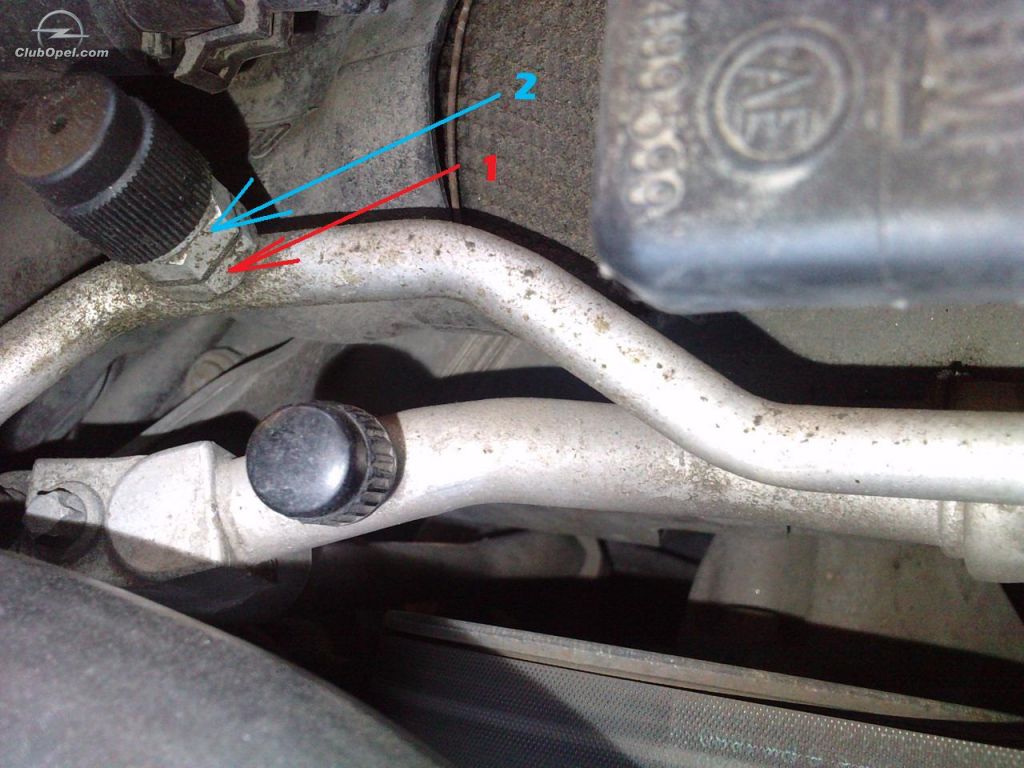

Eu am fost nevoit sa schimb o asemenea supapa, deoarece la reimprospatarea cu freon(la service-pe aparat), la testul de etanseitate era OK, insa dupa terminarea operatiunii de incarcare, cu compresorul in teste pierdea pe la bila din supapa circuitului mic. Am schimbat 2 supape(SH) pana am gasit in final una buna. Au folosit pentru demontare/montare 2 chei de 17. Cu una au tinut fix pe pozitie capul marcat in poza cu 1 si cu cealalta au desfacut supapa 2.
Atentie insa la pasul filetului. Chiar una dintre supape exact la pas nu se potrivea. Supapa trebuie sa corespunda filetului din conducta ta.
Daca supapa este ''rotunda''(nu are cap de cheie) atunci se foloseste un mops, dar foarte fin lucrat. Exista riscul sa mutilezi sau sa fisurezi conducta.

Acum voi cei cu motoare pe benzina sunteti oarecum fericiti - dtorita faptului ca se poate ajunge relativ usor la aceste valve. La motorul Diesel Y 2,0 DTH accesul este mai dificil, datorita pozitionarii. La ksper vad in poza ca si cum ar exista intre cele oua piese un soi de garnitura - asa este?
La mine nu tin minte sa am asa ceva- piesele se potrivesc la fix si se apropie perfect, astfel incat nu este nevoie de niciun fel de garnitura. Acum nu stiu poate dupa 2000 incolo s-a facut un upgrade la sisitemul de alimentare cu freon. Oricum- la un studiu mai atent al ventilelor sunt de tot rahatul - puteau fi executate mai bine, dar probabil tine de management.
Daca vreti pot posta mai tarziu niste poze cu astfel de ventile. Eu le-am pastrat pe cele care le-am dat jos.

Da mariano , la ambele sunt garnituri subtiri de cupru cred.
