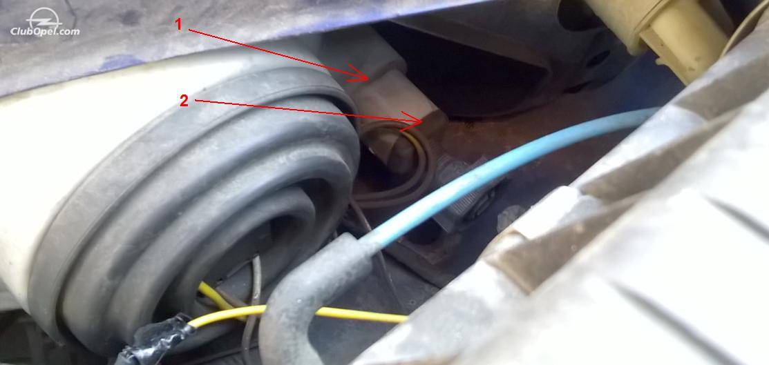

Am facut o poza cu farul dreapta al masinii, poti sa-mi spui de unde ai scos tu reglajul manual, zona 1 sau 2?
Mai exact ma intereseaza daca se poate scoate din zona 1.

Salut. Nu arata asa farul meu in zona aceea. Imi pare rau nu stiu ce sa zic.
