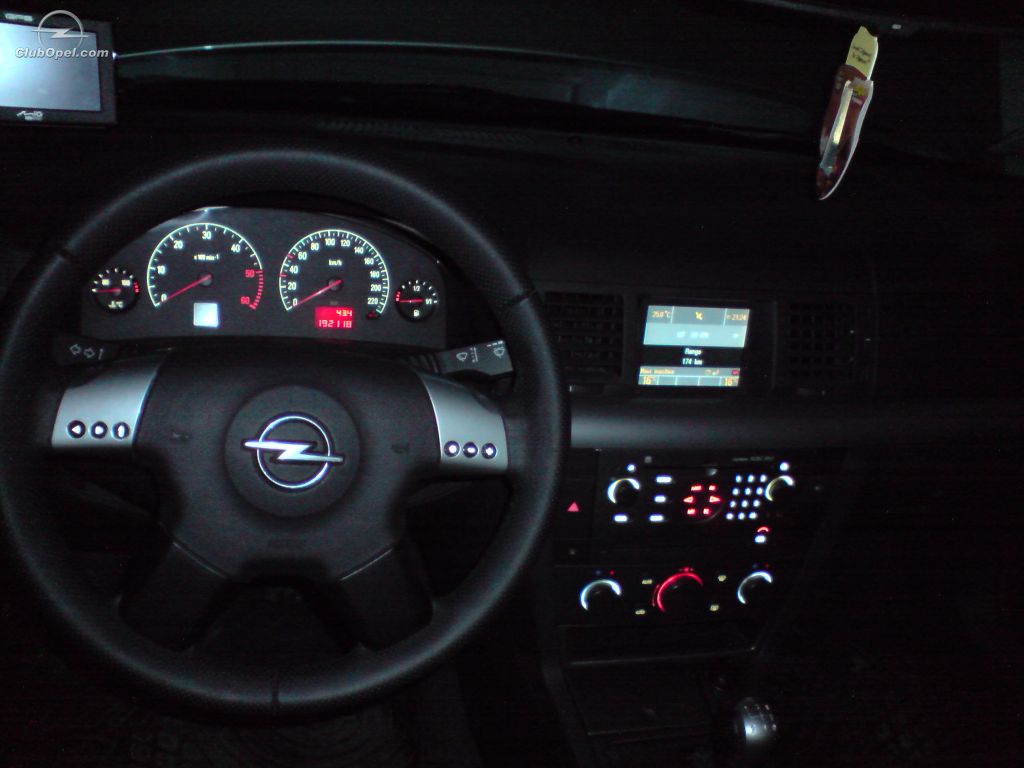

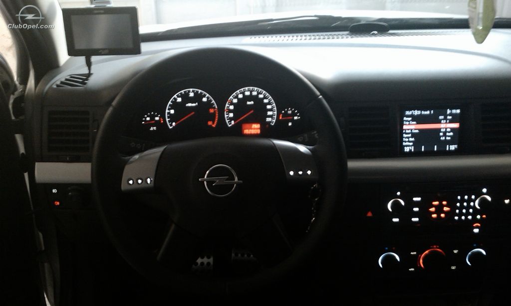

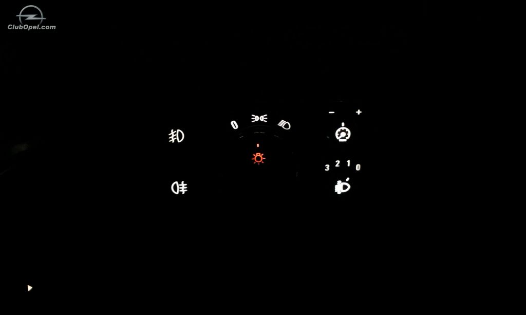

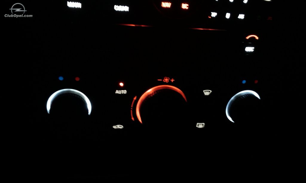

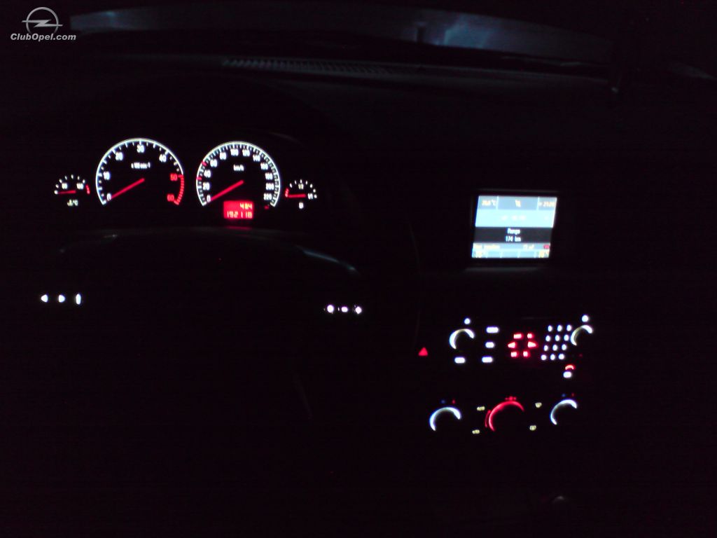

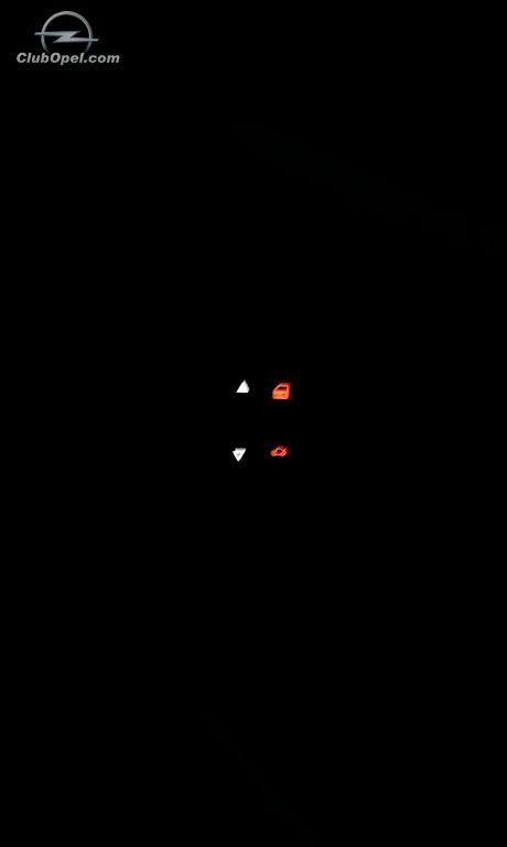

De curand am facut o conversie a luminilor din interior. Atasez poze:
Un singur lucru a ramas de facut , si anume de schimbat scrisul de pe display care este momentan de culoare orange in culoare rosie. Are cineva idee cum se face acest lucru? De asemenea daca stiti si cum se schimba imaginea de fundal cu sigla opel as fi recunoscator de asemenea.

salut,
felicitari arata foarte cool modificarea de culoare.
ai schimbat si la bord? culoarea la ceasuri?
pozele sunt neclare si nu imi dau seama. oricum poate vi si cu detalii cum ai facut. eventual ce scule ai folosit si de unde ai luat ledurile.
inca odata felicitari!

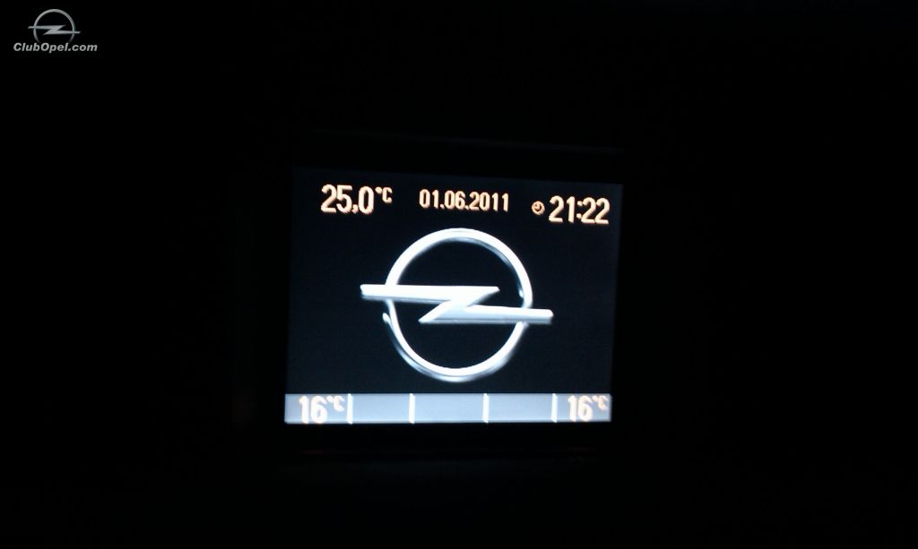

Dupa multe cautari pe internet am dat de aceasta poza
O fi adevarata? Cine are TECH2 poate sa-mi spuna daca ii posibil sa schimb culorile la un NCDC 2013?
PS: vine si un tutorial cat de curand 😊

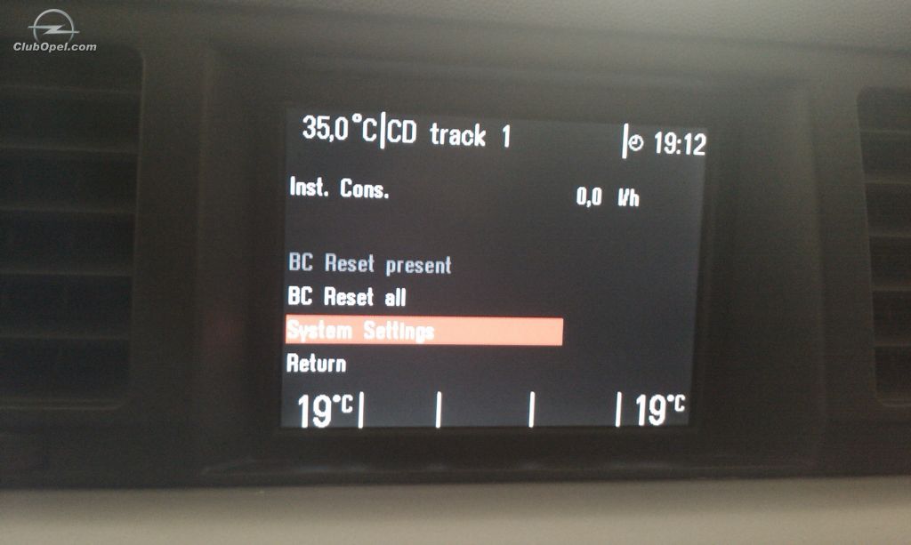

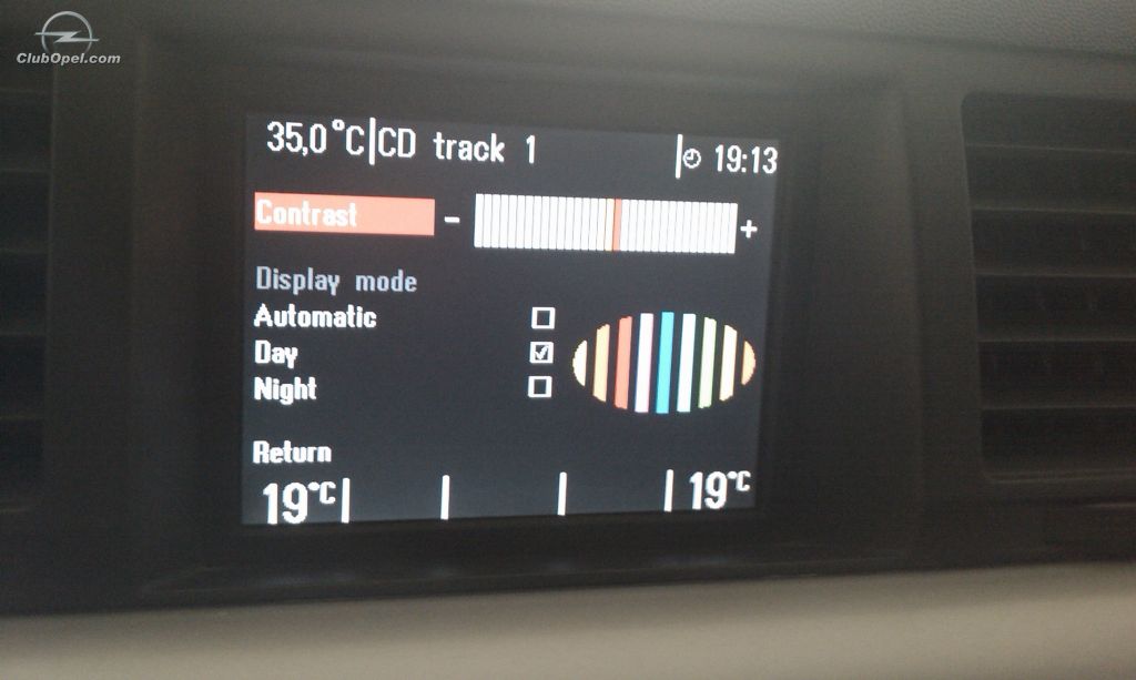

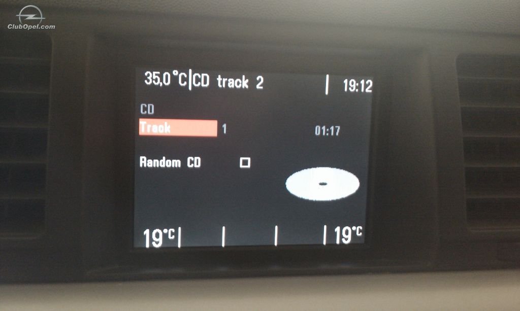

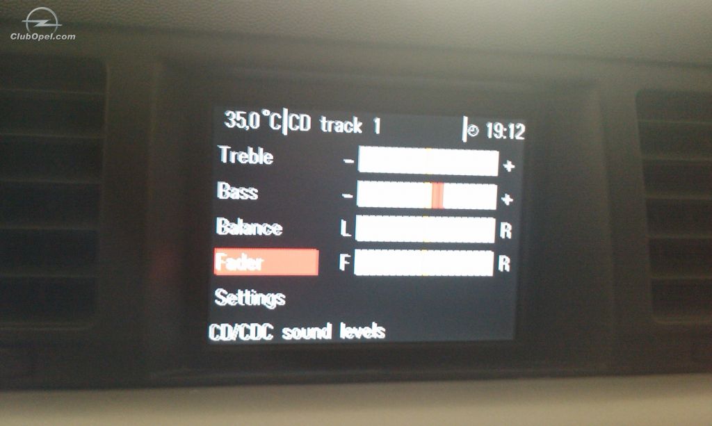

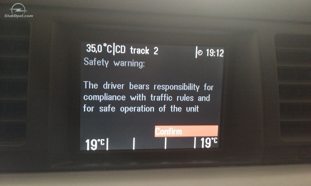

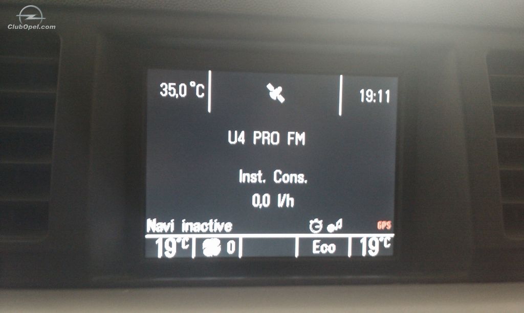

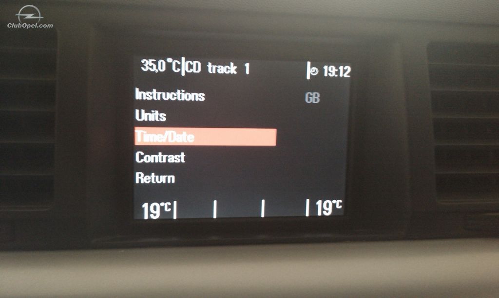

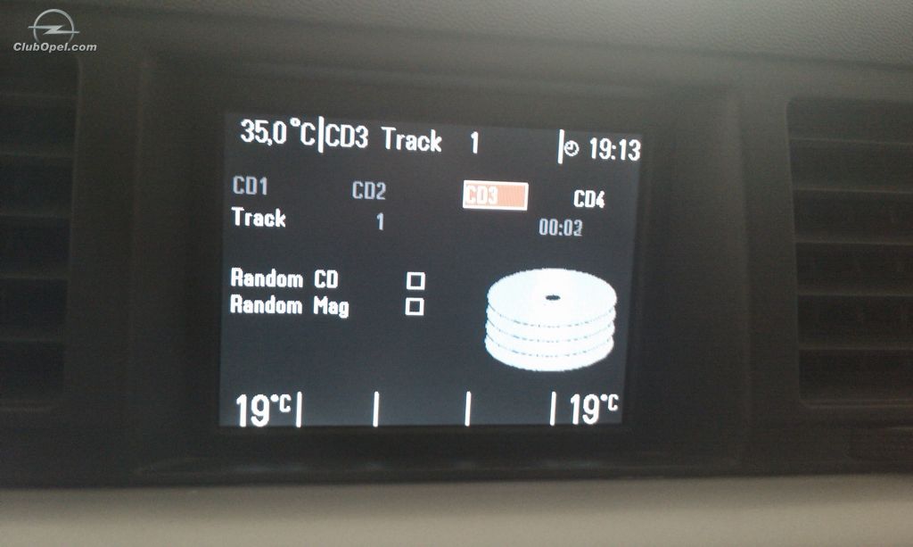

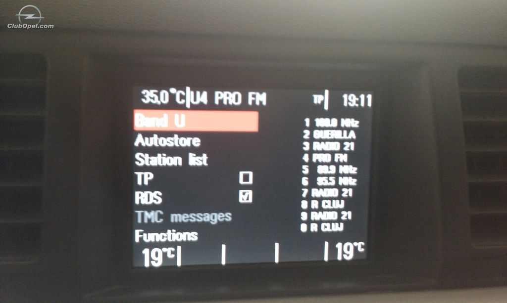

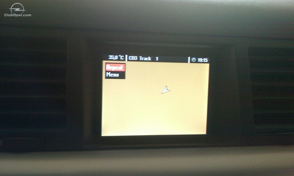

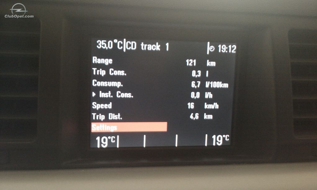

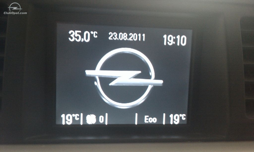

Intradevar se poate schimba tema de pe NCDC 2013. In urma unei vizite la CristianTM si cu ajutorul lui Tech2 a reusit sa ma scape de tema originala de pe masina(tema parca Vauxhall se numea sau pe tester era numarul 2 ca si tema).
Atasez cateva poze
Stiu ca nu se vad prea clar insa de indata ce se face intunericul revin cu unele mai bune.
Va recomand cu caldura sa apelati la CristianTM. Un baiat de nota 10. A reusit sa puna tema din prima insa a incercat ulterior toate optiunile si in final am ramas cu tema dorita. Sper sa mearga treaba mai bine la voi decat la mine. Masinuta 😳 s-a cam emotionat in prezenta Tech2 si afisa o multime de erori(multe le stiam insa au aparut si 2 la care Op-Com nu le vedea. )
Investitia a facut 50 RON(daca ii problema ca am afisat pretul rog un moderator sa-l stearga) si pot spune cu mana pe inima ca a meritat toti bani.
PS: pana miercuri am sa termin tot tutorialul pentru conversie lumini vectra c pre-face 😃

Aseara am activat bc-ul si s-a schimbat si tema exact ca in pozele de mai sus...Cum se poate reveni la culorile initiale?
  • cornel18
  • Mesaje scrise: 519
  • Masina: Astra 2010 A14XER
  • Cont inregistrat: 20 Nov 2010
@Negreanu : tema e valabila pentru vauxhall vectra c. Probabil cand ai programat BC ai pus un cod de vauxhall si nu de opel.
