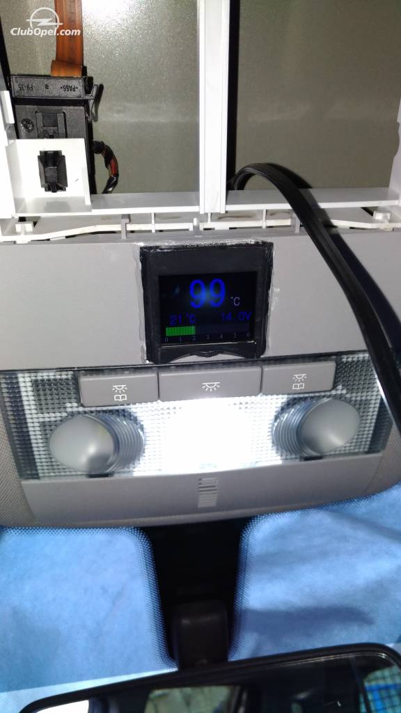

L-am demontat sperand sa pot pune display-ul intre vitezometru si turometru, dar nu a incaput. 😢
Alta idee ar fi fost sa il pun in locul scrumierei, nefumand nimeni in masina, dar nu stiu cat va rezista acolo

Merge pus langa stalpul de la parbriz pe partea soferului... Zic eu ca acolo nu incomodeaza si arata si binisor...
Ar mai fi o solutie cu o carcasa custom pus pe stalp (cum pun unii ceasurile de turbo si alte chestii)...
Cam asa: http://i97.photobucket.com/...ject/DSC01482.jpg
Dar merita efortul?

Nu cred ca merita, sunt curios cat de confortabil este la retina in trafic la trecerile de pietoni...

Dorinta mea era sa scot display-ul si sa il pun in locul in care ar fi fost cel suplimentar (la masinile cu cutie auto). Din pacate nu incape. Pe bord nu l-as pune. Probabil o sa scrie olx pe el. 😊
Oricum, mi-a placut ce informatii stia sa furnizeze, iar meniul foarte intuitiv.

Eu nu stau cu ochii pe el mereu asa ca merge si acolo sus.

Si cum ti-a ajuns cablul?

E cam incomoda pozitia acolo sus... Trebuie sa-ti iei privirea de la drum ca sa te uiti la el. Ideal este sa fie pus undeva unde sa fie cat de cat in zona vizibila in momentul in care conduci...

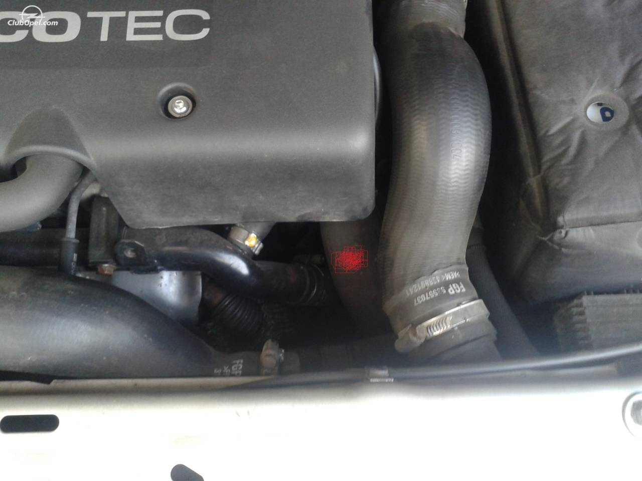

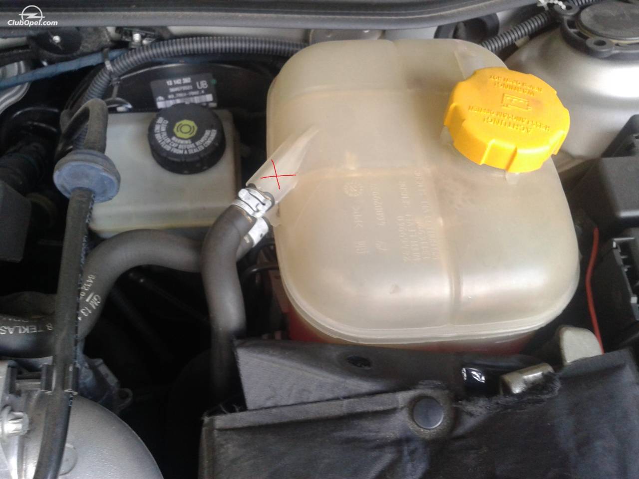

Salutare dragi colegi
In dimineata aceasta dupa un parcurs de circa 15 Km in extraurban,am simtit un miros de incins,am tras pe dreapta si am ridicat capota fara sa opresc motorul. Am observat la vasul de expansiune cum lichidul era sa zic asa refulat pe teava marcata cu un x rosu in fotografie. Am palpat cu atentie si vasul de expansiune si furtunele din compartimentul motor. Abia daca puteam sa tin mana pe vasul de expansiune si,pe furtunul marcat cu rosu. Ce credeti ca sa intamplat ? Nu pot sa verific temperatura lichidului de racire,pentru ca nu am gasit pe cineva sa-mi activeze BC-ul.
Motor Z1.9 DTL

Ok. Dar este normal sa refuleze lichidul de racire pe furtunul acela marcat de mine in foto? Banuisec ca temperatura este mare si lichidul a trecut si depasit pragul de fierbere.

Tu ce crezi? Refuleaza prin punctul cel mai slab daca s-a ajuns la fierbere de antigel. Ai verificat pompa sa nu fie blocata? Ai verificat termostatul sa nu fie blocat pe inchis? Ai verificat radiatorul sa nu fie infundat? Momentan la aceste intrebari ar trebui scos globul de cristal. Aceasta problema nu o vei rezolva pe forum din nefericire ci doar la service.
