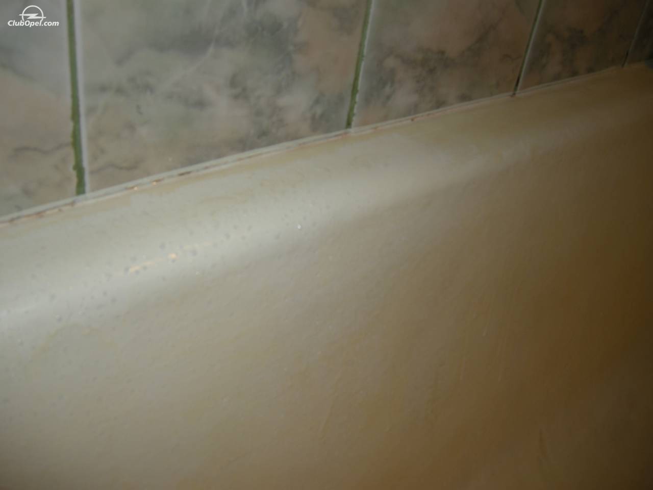

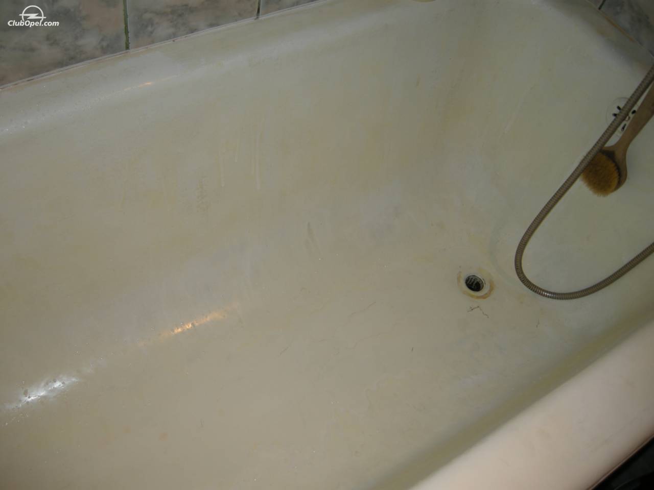

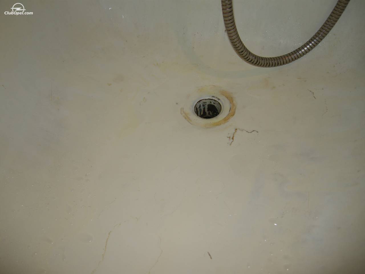

Nu are ciobituri ,dar arata foarte urat,cert e ca inca nu am studiat-o foarte atent si inca nu am incercat nici o metoda de curatare.dar o sa vad atunci cand ajung la locul faptei.O sa incerc intai cu Triumf la pulverizator si apoi o sa vad ce fac daca chem specialist sau o fac singur.
