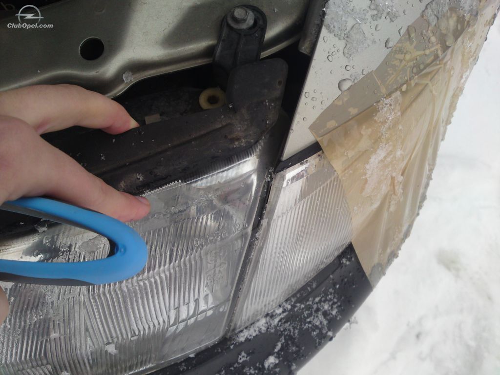

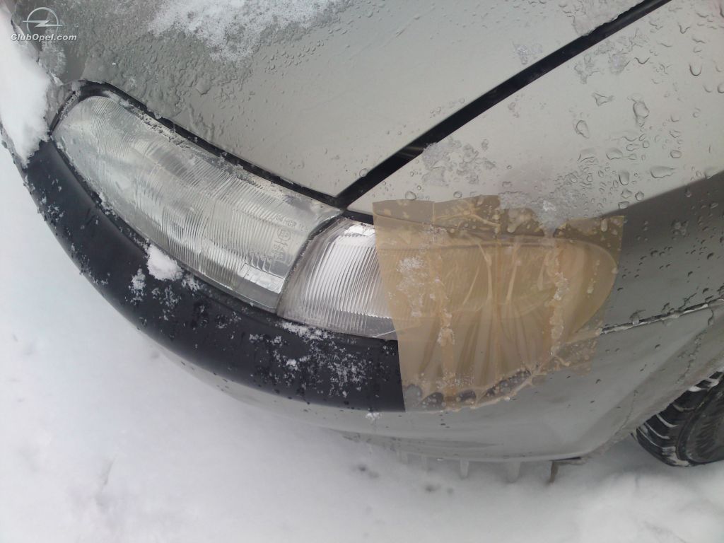

In drum de la Botosani la Iasi, pe drumul ala frumos tare , tie mai mare dragul sa mergi cu 160km/h ... a sarit o piatra de la un domn din fata mea si mi-a spart sticla de la semnalizare stanga, plus o crapatura in interior, insa oglinda e intacta.
Am intrebat in stanga si dreapta, mi s-a spus ca e 35 de RON nou dar acum , nu stiu exact ce costa 35 de lei...
Farul vine cu tot cu partea de semnalizare sau aia se poate schimba separat?
Ce sa fac ? stau cu scoci sa nu intre zapada in far...

Daca informatiile din profil sunt exacte, masina ta a suferit modificari in sensul ca in 1996 nu erau faruri cu stacla clara, acestea fiind puse abia dupa facelift. In echiparea originala, semnalizatorul era separat de far si de aceea ti s-a dat pretul pentru semnalizator. Trebuie deci sa cumperi farul intreg.

Ma-m uitat pe la far si mie se pare ca e separat dar nu-mi pot da seama exact, vre-un posesor de V. B a mai patit asa?

Din poze se pare ca semnalizarea este separat de far.Cel mai sigur demonteaza farul si/sau semnalizarea.Gasesti rezultatul mult mai repede si vei fi 100% sigur de ce ai nevoie,darrrrrr sa ne spui ce ai cumparat pana la urma.

salut, eu am schimbat mai multe semnalizari, sa schimba cu totul, la 35 lei este semnalizarea completa, adica are o clema de prindere de far. tragi de ea si din interior apesi pe o clema 😊 se schimba in maxim 5 minute. bafta
L.E.:
la modelu din 2000 este semnalizare cu far cu tot dintr-o bucata, la modelu tau, este separata Smile

B1 are semnalizarea separata de pozitii...deci poti sa schimbi chiar toata semnalizarea(oglinda carcasa geam)

Nu stiu de ce, dar prima poza nu pare sa fie a aceleiasi masini ca a doua. De aceea am zis ca este farul dintr-o bucata, ca la b2.

@Gabi.B.HD nu nu e aceeasi masina, la culoare 😊 in rest e identica

Am rezolvat 😊 e prinsa intr-o clema, fff simplu de schimbat, am luat altul de la dezmembrari, 35 RON.
