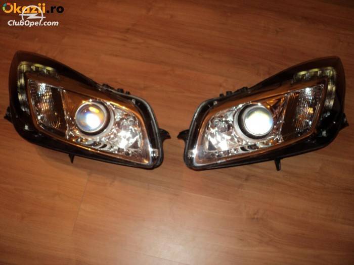

poseidon06 a scris:Farurile originale de Insignia pre facelift care nu au lupa - au bec cu halogen. Cele de facelift au lupa, chiar daca nu au Xenon si AFL, iar default au bec cu halogen.
Pe farul OEM cu Xenon nu poti pune bec cu halogen, becul este de tipul D1S daca nu ma insel.
Deci pe farul asta pot pune bec halogen, daca am inteles bine.

mihaidobre a scris:
Pentru edificare compara sistemele de fixare ale becurilor si atunci iti vei da seama de diferente...
