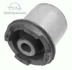

Salutare...acum putin timp am fost la service pentru o constatare pentru a vedea ce piese trebuiesc schimbate,si pe langa placute de frana,pivoti si cateva bucse de la bratul inferior spate(dreapta) pe foai de constatare mi-a mai scris ca trebuiesc schimbate bucsele tirant spate(portfuzeta).Se poate sa imi arate cineva o poza sa vad cum arata?ca eu le-am cumparat pe cele din imagine,si nu stiu daca sunt bune Multumesc

Poza care ai pus-o tu e cu o bucsa de punte, care leaga bratul de caroserie.
Cele portfuzete sunt cate doua la numar pe brat si arata cam asa
Cand mai cumperi piese, cel mai bine e sa le cauti in EPC dupa cod sau nume
