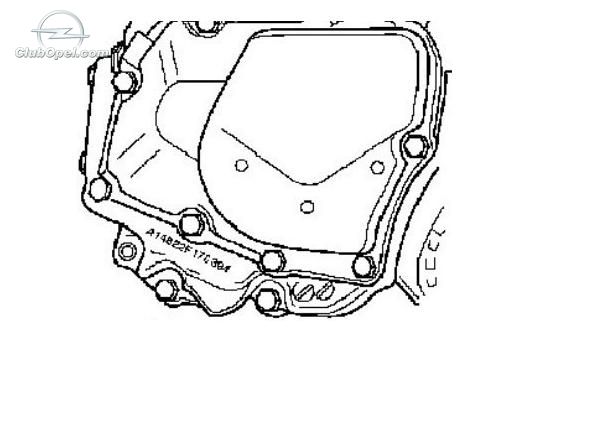

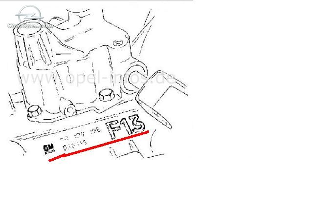

@marmottul
cutia de viteze la motorul spus de tine e F13, dar sa fi sigur verifica la masina e stantata pe cutie
iti pun o poza informativa in ce zona sa te uiti

e posibil sa nu fie stantata. eu am o cutie de viteze de la acelasi tip de motor, si nu are stantat tipul.

Chestia este ca m-am uitat pe cutie si nu apare nici o stantare, de accea am si deschis subiectul. Pe capacul de la selectorul de viteze sunt o serie de cifre dar nici una care sa imi dea indicii de identificare a cutiei. Daca mai sunt si alte pareri.....astept. Multumesc

@marmottul
pe cutia de viteze exista mai multe serii, una se afla exact acolo ca in prima poza, alta se afla in partea de jos a cutiei
din acea serie se descifreaza tipul cutiei de viteze
daca ti-ai notat acea serie scrie-o aici
