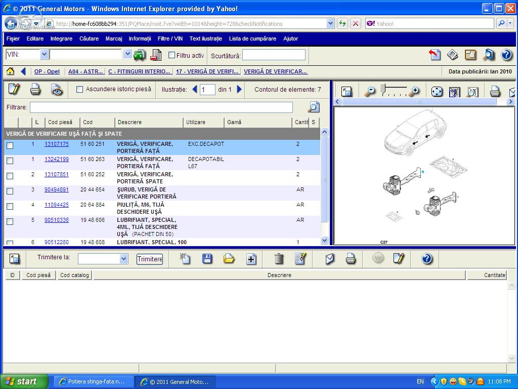

nu am gasit nimic despre "opritor portiera". ma poate ajuta cineva cu o poza ? sau un link de unde as putea cumpara asa ceva?
  • Edwin
  • Mesaje scrise: 5,901
  • Locatie: Bistrita-Nasaud
  • Masina: Zafira 2006 z19dt
Uite piesa cu pricina:
Poti cauta la sectiunea "Publicitate" chiar aici pe forum. Cere o oferta de pret si sigur vei primi raspuns. Succes 😉
