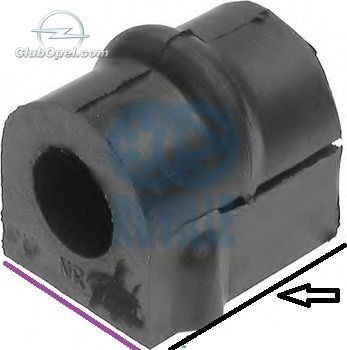

Am fost la toate magazinele de piese auto de la mine din oras, dar nimeni nu-mi poate spune cu exactiate ce bucsa bara antiruliu necesita masina mea.
Vectra B2, an 2000, motor 1600 cmc, injectie 16 valve (Y16XE)
Bara antirului fata are diametrul de 19,6 mm (dar este cojita vopseaua de pe ea, de aceea cred ca diametrul real este de 20 mm), iar cea spate are diametrul de 16 mm.
La magazine, fiecare firma producatoare da un alt diametru la bucsa (pe fata exista de 16, 17, 18, 19 mm, iar pe spate 14, 15, 16 mm).
Ce diametru interior trebuie sa aibe bucsa, daca bara antirului are 19 mm pe fata, respectiv 16 mm pe spate?
Am gasit acum un topic in legatura cu bucsele fata, in care scrie ca pe bara de 20 mm se pun bucse de 18 mm.
Atunci inseamna ca pe spate, pe bara de 16 mm se pun bucsele de 14 mm?

Inca o intrebare, la montajul bucselor este necesara ungerea lor pe suprafata de contact cu bara antirului?
Sau bucsele nu sunt rezistente la produse petroliere si ar fi o greseala ungerea lor?
  • krydoo
  • Mesaje scrise: 141
  • Masina: Vectra 2004 Z18XE
  • Cont inregistrat: 18 Oct 2007
eu am schimbat de 3 ori bucsele si tocmai acum am facut cum trebuie, adica: la bara de 24 mm am luat conform programului bucsa de 22, am pus pe bara banda de teflon si am dat si cu vaselina siliconica. vezi ca trebuie puse cu deschizatura catre fata masinii.
