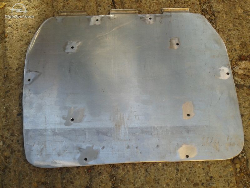

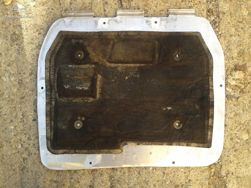

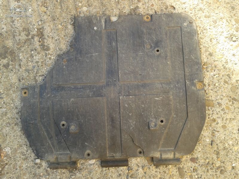

Am din fabrica scut de plastic dar drumurile noastre din romania , si iarna si a pus amprenta asupra lui . Nu am ales sa mai cumpar nou , pt ca doar gura de vizitare avea probleme, asa ca am ales sa fac altul din duraluminiu care este impecabil dupa aceasta iarna -nu l am vazut lovit indoit sau alte minuni la el.Recomand celor care au de plastic sa si faca din duraluminiu . Suruburile de prindere incearca sa gasesti pe la dezmembrari de la vreun scut stricat . Se gasesc , eu mi am luat 4 suruburi de rezerva .poze
