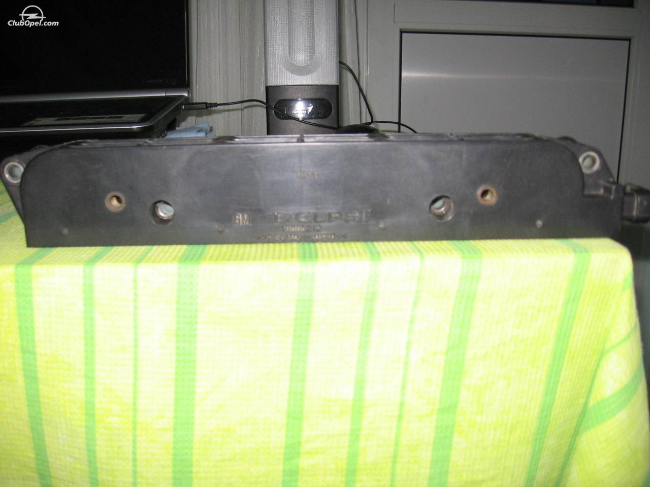

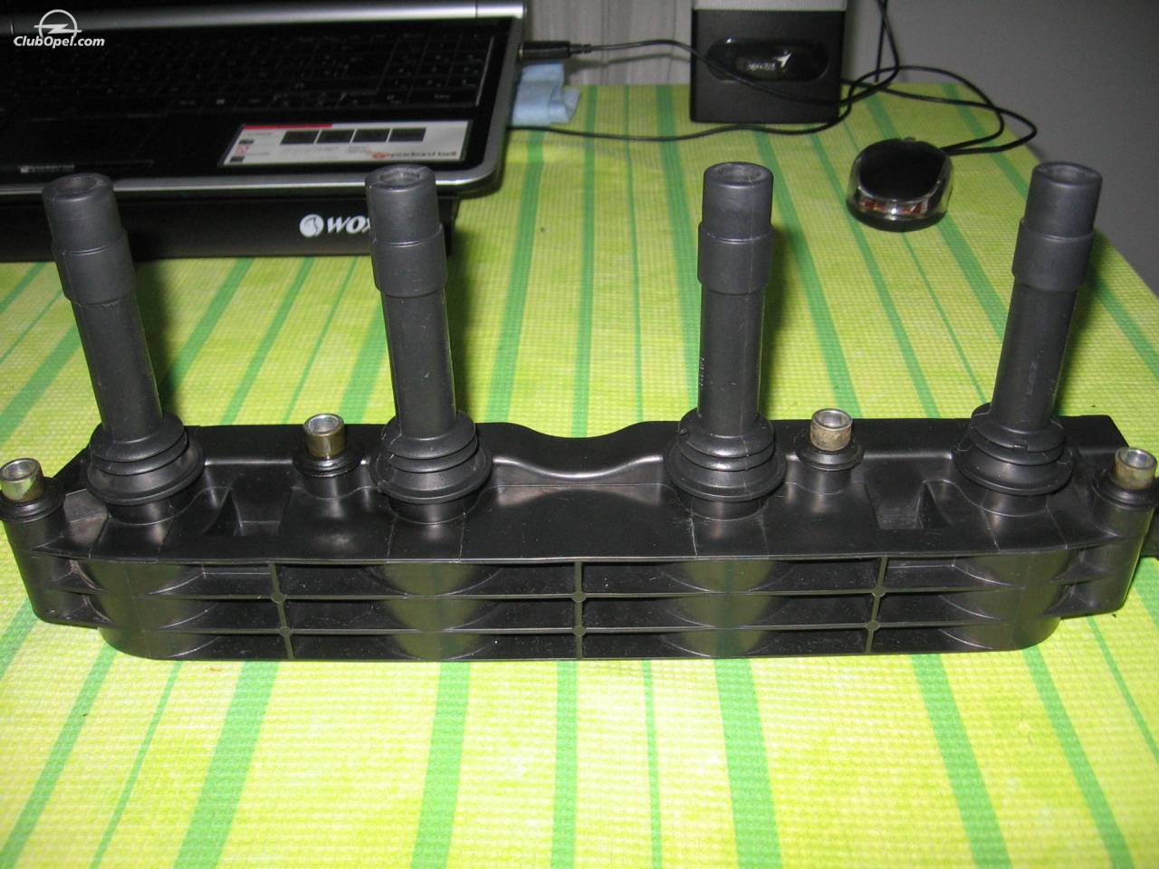

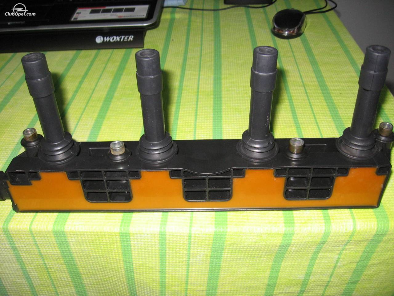

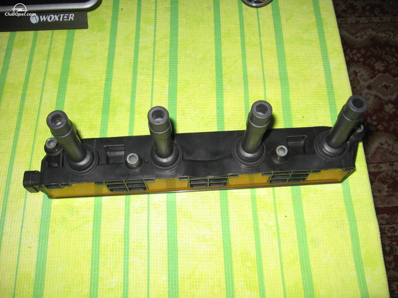

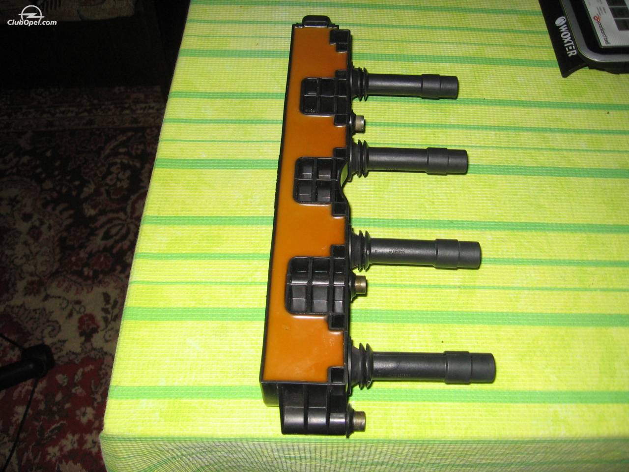

  • Grigore Gicu
  • Mesaje scrise: 9
  • Masina: Zafira 2000 Z16XE
  • Cont inregistrat: 24 Jan 2014
pentru jgyprime salutare tie si tuturor opelistilor. vreau sa iti spun ca dupa ce am postat anuntul cu codurile, i-am dat talpa la drum in jur de 3500 4000 turatii cam jumatate de ora. a doua zi de dimineata a mers masinuta mai bine, fara sa mai dea in nas dar tot aveam aceleasi erori 0300 si 0301, asa ca am zis sa umblu la bujii.am schimbat bujiile 1 cu 4 2 cu 3 , la fel,aceleasi erori, am schimbat apoi bobina cu una noua magneti mareli, aceleasi erori, masina mergea bine, la demaraj ma baga in scaune. nu stiu ce sa mai cred. de la benzina proasta sa se buleasca chiar asa motorul? totusi bobina veche pare noua nu are nimic innegrit,crapat sau umflat. i-am facut cateva poze la bobina daca are vreo relevanta. urmeaza sa-i fac cadou niste bujii noi. care ar fi mai bune? apropo , nici martorul de noxe nu se mai aprinde in bord dupa ce am fortzat-o la turatie
  • jgyprime

Dupa ce ai schimbat bobina ai sters erorile?
  • prooff
  • Mesaje scrise: 242
  • Masina: Vectra 2005 Z16XE
sterge erorile si vezi daca acuma iti da missfire pe 4 - daca da clar bujiile
