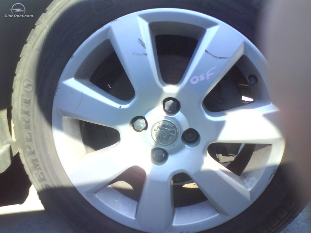

O rugaminte am si eu la cine se pricepe sa imi spuna ce model de jante este acesta?

Nu sunt de Vauxhall Corsa C?
  • 34KLA
  • Mesaje scrise: 4,398
  • Masina: Corsa 2008 Z13DTJ
  • Cont inregistrat: 08 Sep 2004
Agila
Dimension: 4,5J x 14“
Kat.-Nr.: 10 02 202
Teile-Nr.: 13204652
Einpresstiefe: 45
Befestigung: 4-Loch
Kat.-Nr. Nabenkappen: 60 06 075
Teile-Nr. Nabenkappen: 13204648
Corsa C
Dimension: 6J x 15“
Kat.-Nr.: 10 02 198
Teile-Nr.: 13204671
Einpresstiefe: 49
Befestigung: 4-Loch
Meriva
Dimension: 6J x 15“
Kat.-Nr.: 10 02 200
Teile-Nr.: 13204673
Einpresstiefe: 43
Befestigung: 4-Loch

Sunt pe 16 dar nu stiu ce model sunt .Momentan sunt pe un vauxhall astra h. De dat jos nu este posibil pentru ca are rupt antifurtul si e mai complicat sa vad exact ce ET si J are.Cel putin asa mi-a spus cel care le vinde
  • 34KLA
din imaginea ta par mici, dar exista si pe 16" pe astra H
Dimension: 6,5J x 16“
Kat.-Nr.: 10 02 194
Teile-Nr.: 13204610
Einpresstiefe: 37
Befestigung: 4-Loch

danke amigo
