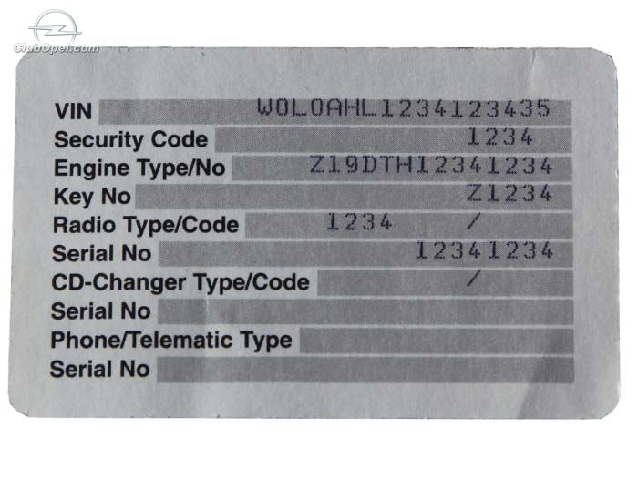

CDR 500 nu se poate decoda decat "hardware" ... adica sa ti se citeasca memoria interna a aparatului ... sau daca esti sigur ca e aparatul din dotarea masinii (adica cel cu care a iesit din fabrica) ... poti merge la reprezentanta si contra unei sume de bani (variaza in jurul a 100 lei), ti se va elibera o lista de coduri (casetofon, immo etc.) ... acel CarPass care ar fi trebuit sa ti-l dea fostul proprietar ...
