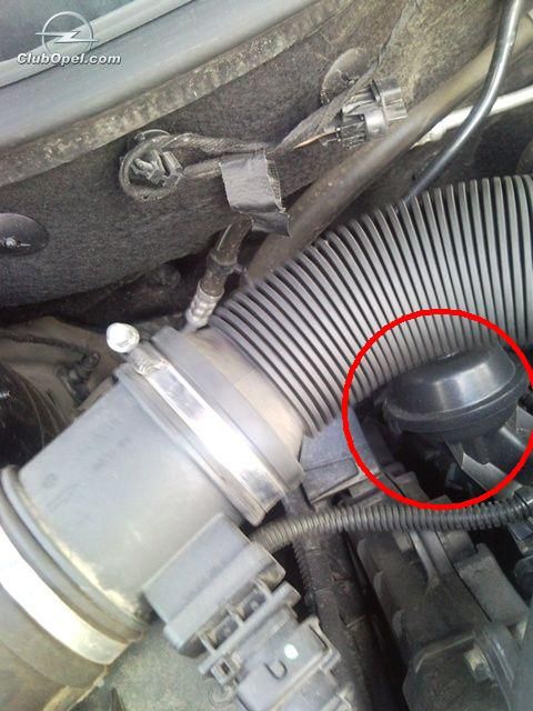

Salutare,
Posesor de astra H, 1.7 CDTI 101 CP.
De ceva timp am o problema la o supapa situata in spatele motorului , mai exact sub furtunul de aer,se aud vibratii la relanti, cand turez masina nu se mai aud.
As vrea sa stiu ce rol are aceasta piesa (am observat ca actioneaza o tija) si cum se numeste ea?
Din cate am inteles de la un mecanic acele vibratii se aud de la o membrana care, cica ar aveao in interior.

Asa, si cu ce te incurca pe tine asta? Si la mine la masina, dupa ce o opresc, se aude cum se contracta galeria de evacuare pe chiulasa, si nu ma deranjeaza.
Vacuumul ala asa trebuie sa faca, deci nu ai o problema. Inseamna ca inca lucreaza bine. Ala cred ca actioneaza supapa EGR la motorul tau. Eventual poti verifica daca face vid.

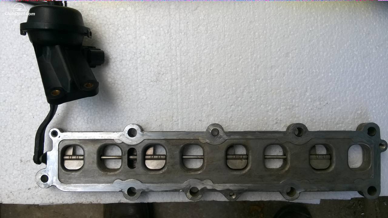

Piesa respectiva comanda clapetele din admisie, acolo exista niste clapete ce obtureaza partial aerul care intra in motor la 4 din cele 8 supape de admisie. Nu stiu exact cum lucreaza clapetele, presupun doar ca la relanti sunt deschise si dupa o anumita turatie ele se inchid limitand cantitatea de aer pe care o primeste motorul de la turbina.

codul piesei este bosch 0928400530
ce denumire poarta, oficial... vreau sa gasesc mai multe date tehnice despre ea...
din ce am vaz ar fi undeva intre 150-200 ron
cum se poate verifica daca e in parametri ? poate e de la ea? poate e de la comanda electronica? poate e de la vacuum?

Azi am facut un log cu Op-Com pe Astra G 1.7cdti a sotiei, si vad pe log ca pozite tija swirl e tot timpul 90% ca si cum ar fi blocata. S-o fi spart supapa. Ramane sa vad care sunt pinii de comnada ai electrovalvei, sa dau comanda de actionare sa vad daca se intampla ceva. Daca nu... e membrana din ciuperca neagra sparta si va trebui sa o schimb cu una noua pe original, ca nu-i o avere (cam vre-o 150lei).
L.E:
Nu am gasit pe nicaieri care este rolul acestei tije swirl la motorul turbo-diesel de 1.7litri ISUZU : de limitare a aerului ce intra in admisie la turatii mai mari, sau de oprire mai lina a motorului, sau ,,w.t.h could it be ?,, de e asa de putina informatie despre ea aici pe forum.
L.E:

din ce am mai citit, sistemul e conceput pentru putere la trepte mici de viteza ... cumva inchizand sau deschizand orificiile cu ajutorul clapetelor ii da un plus de putere ...
daca afli de unde vine comanda electrica la electrovalva zi si mie te rog, sunt interesat
eu am scos mufa si am pus un aparat de masura ... tensiunile erau ciudate si diferite ... (am testat doar la relanti - in stationare)
am facut o proba de mers cu mufa scoasa si nici o diferenta ... sau poate era ceva nesesizabil ...
