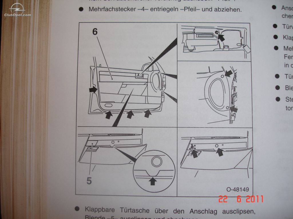

Salut. Am un Opel Omega din 2003 Caravan. Mi s-a blocat usa fata la sofer. La inceput nu s-a mai deschis din telecomanda dupa care nici cu cheia. Am incercat sa dau jos tapiteria sa ajung la mecanism (am reusit cumva tragand mai tare de siguranta si am deschis usa) dar nu mai gasesc alte suruburi. Le-am desfacut pe cele trei de jos, unul din lateral si doua de langa bord. Poate este doar mizerie sau sau indoit ceva pe acolo si inerc sa o fac eu. Va rog sa ma ajutati.

Nu stiu daca nu are unul si in spatele levierului de care tragi cand deschizi usa

mda, era si ala de care ziceam eu. nr 2 din poza 3 😊
