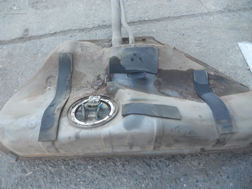

nuuu furtunul pleaca pe langa caroserie direct in admisie.... pe tester imi dadea eroare p600 la evacuare gaze... am schimbat EGR si e ok... nu mai e eroarea aceea.... bazaitul de la pompa e benzina e din cauza rezervorului pt ca pompa e presata pe rezervor si capacul pe unde se scoate afara.... cum lucreaza(trage benzina)... transmite vibratiile in rezervor si de aceea e zgomotul... acum am terminat de demontat... o sa fac o poza la rezervor sa vedeti cum arata... pfffffff nici mie nu-mi vine sa cred.....e supt.... acum o sa rezolv problema temporar.. schimb rezervorul cu cotul de aerisire de la buson... dar peste cateva luni o iau de la capat.... offfff unde ar putea fi buba ? ca pe tester nu iese nimic.... ce as mai putea verifica ?

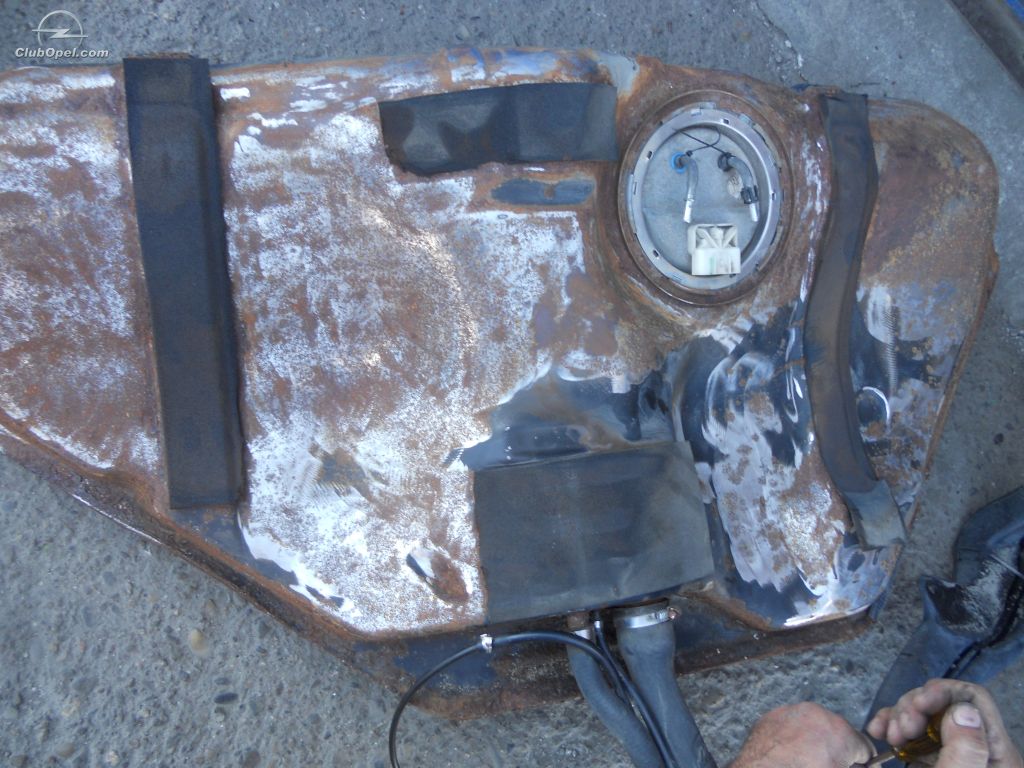

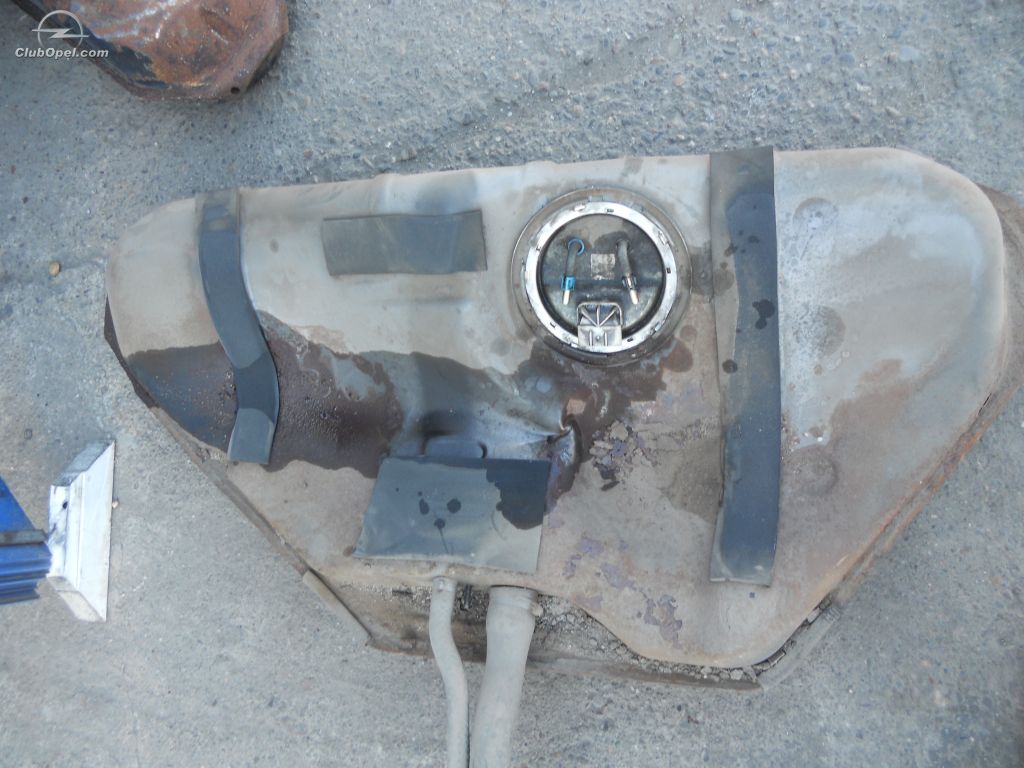

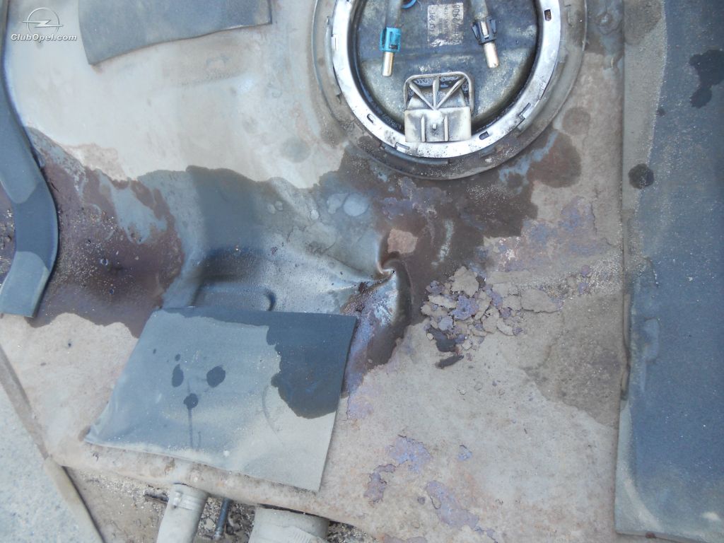

asa arata rezervorul supt... la tras pana la crapat....am atasat si o imagine (ultima) cum ar trebui sa arate... problema a fost filtru de carbon care este sub aripa dreapta fatza a masinii.. acum este ok.. sper sa ramana asa. cand am dat filtru de carbon jos parca avea pietre in el la scuturare.... acum merge foarte bine masina. am pus-o si pe tester ..imi dadea o eroare la benzina..dar din cauza ca am schimbat rezervorul cu tot cu pompa.... s-a sters eroarea si nu mai imi da nimic.. deci totul e ok. Multumesc pt sfaturi... ! toate bune !
