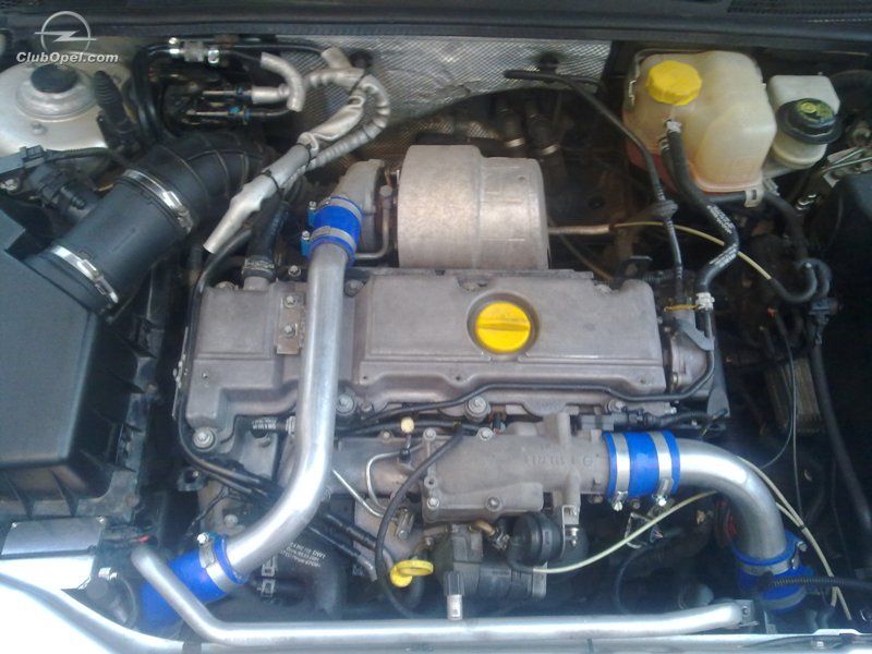

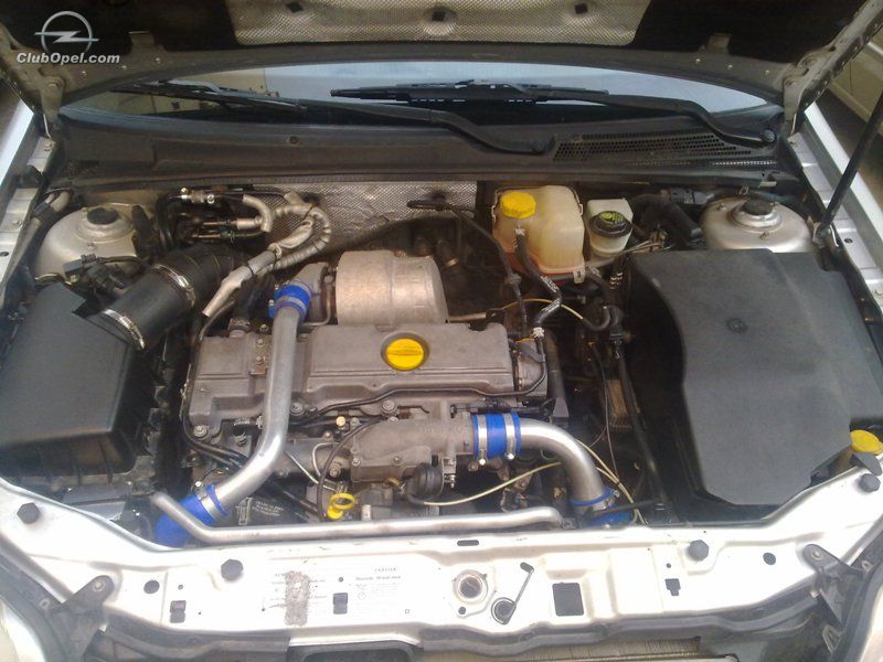

Apropo de discutie, desi nu am avut probleme, din lipsa de ocupatie m-am apucat zilele trecute sa inlocuiesc furtunele superioare de la turbo la intercooler si de la admisie la intercooler.
Materiale: Teava prelucrata din inox, furtun siliconic, coliere de forta.
Avantaje: Am inlocuit cu teava majoritatea lungimii traseului care era confectionat din furtun, deja reactia acceleratiei este mult mai prompta (inainte simteam turbo de pe la 1900 RPM, acum deja dupa 1500 il simt cum lucreaza). Turbo lag mult diminuat. Probabil instalatia va rezista si in timp mult mai bine decat cauciucul initial. Sistemul este plug & play. Costuri sensibil egale cu achizitionarea furtunelor stock.
Rezultate: Vedem in timp, deocamdata sunt mai mult decat multumit.
Atasez si doua foto cu capacul motorului demontat, pana la urma nici estetic nu mi se pare ca ar arata urat instalatia montata.

Cred ca am sa tai si eu furtunul siliconic care e identic cu cel a lui Michangel si am sa pun o teaba de inox.
Michangel te rog sa-mi spui ce diametru are teava care ai folosit-o la furtunul care vine de la intercooler la EGR?
De unde pot sa cumpar si eu teava de inox?
  • Michangel
  • Mesaje scrise: 117
  • Cont inregistrat: 13 Mai 2011
Nu am un subler la indemana sa o masor, dar te poti orienta "babeste" adica sa pui o teava cu diametrul cat exteriorul furtunului (asta ca sa intre un pic fortat in interiorul acestuia). Apoi daca gasesti si coliere performante nici nu se va pune problema unor pierderi de presiune. Treaba cu teava nu ar fi problematica in sensul gasirii uneia, ci mai degraba cu gasitul persoanei care sa o indoaie profesional, la cotele si respectand forma vechiului furtun. Poate userul tagrumazu va da ceva detalii suplimentare despre un anume atelier din capitala care ar putea realiza sistemul.
