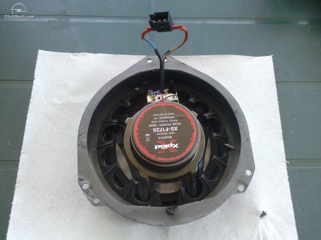

Daca tot aveam membrana la un difuzor sparta pe fata am zis sa inlocuiesc difuzoarele si cum nu vroiam unele second de la dezmembrari din motive obiective, am optat pentru Sony xs-f1725 care intra la fix in usa de Astra F... o sa va arat cum am folosit distantierele de la difuzoarele vechi.
Scule si materiale necesare:
-surubelnita stea
-surubelnita dreapta
-patent sfic
-foarfeca tabla
-silicon
-6 chiplinguri autofiletante
-pistol de lipit
-30 cm de cablu dublu

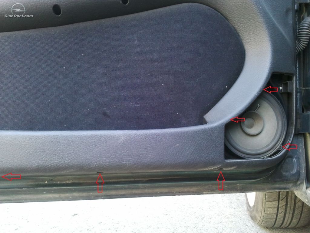

1. se scoate masca din plastic care acopera boxa cu o surubelnita dreapta, apoi se scot cele 6 suruburi indicate cu rosu in poza cu o surubelnita stea.
2. se departeaza fata de usa in partea de jos si se scoate difuzorul numai dupa ce scoate cu atentie mufa

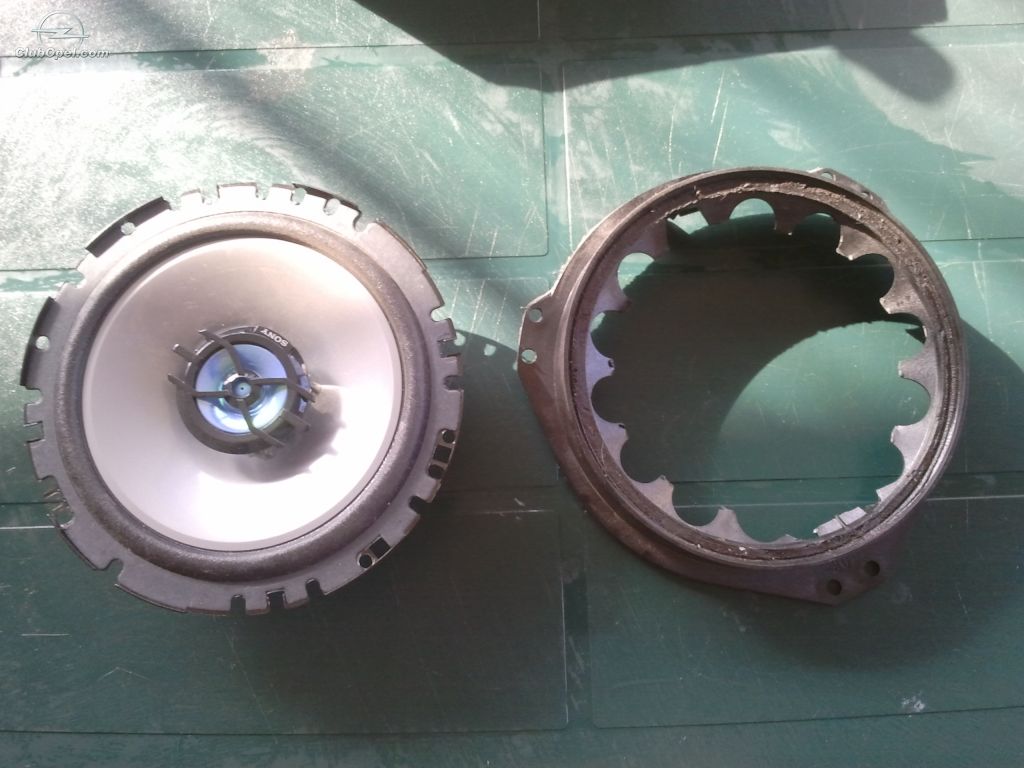

3. se indeparteaza cu sficul magnetul si membrana difuzorului vechi asa cum se observa si in poza

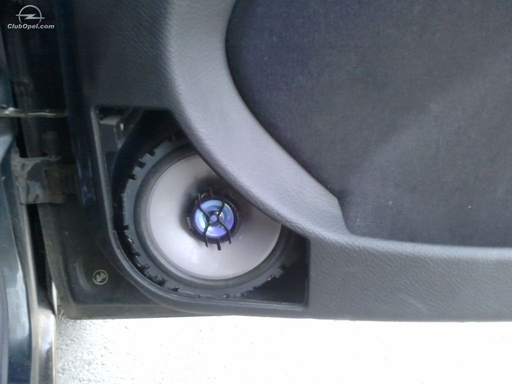

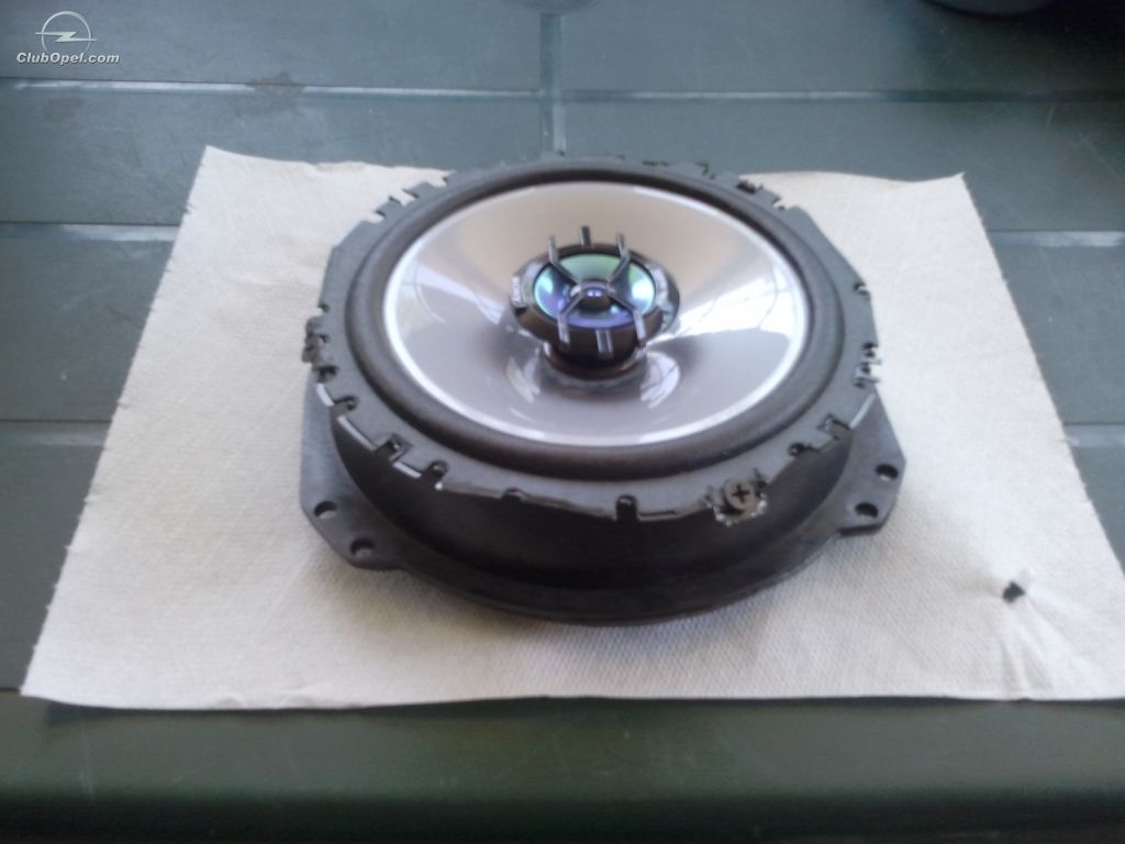

4. pe marginea de sus a distantierului formati o garnitura din silicon (orice silicon este bun fiindca atenueaza vibratiile) si apoi asezati difuzorul nou, pentru siguranta eu l-am fixat si cu 3 chiplinguri autofiletante in distantier si am decupat cu foarfeca de tabla unele parti din marginea difuzorului (stiu ca estetic nu este extraordinar dar ca functionalitate este 100% ok)
5. se ia mufa veche si conecteaza cu 2 cabluri de regleta difuzorului nou pentru a nu modifica instalatia electrica a masinii
6. se monteaza difuzorul in ordine inversa demontarii

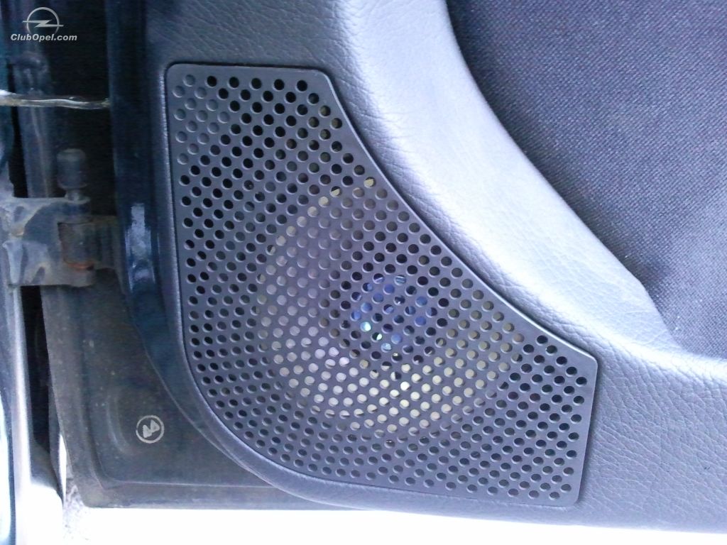

7.produsul final un sunet mai bun decat cel cu difuzoarele standard. Bafta

Ai putut scoate difuzoarele fara sa dai fata la portiera jos ?
  • chybryt
  • Mesaje scrise: 193
  • Masina: Astra 2006 Z13DTH
  • Cont inregistrat: 16 Mar 2009
da si am explicat si cum...scoti cele 3 suruburi din partea de jos si tragi putin de fata ,pe laterale are niste bumbi care se desprind cand tragi
