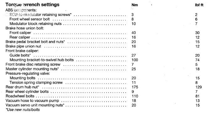

Colegu @bibu16v... macar daca ma poti ajuta cu informatia privind momentul de strangere in Nm pentru etrierii spate Lucas ti-as fi recunoscator. Am strans la 18Nm si am avut o senzatie stranie cum ca strangerea ,,s-a slabit,, semn ca filetul e probabil cam terminat. Sau e de la faptul ca s-au asezat saibele originale care initial sunt plate si in ele trebuie sa se imprime cercurile concentrice ale capatului metalic de la furtunul de frana, pentru ca sa faca corect etansare ? Nu stiu... insa informatia privind valoarea corecta de strangere m-ar ajuta, si cred ca nu doar pe mine.

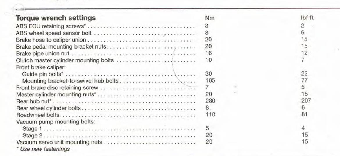

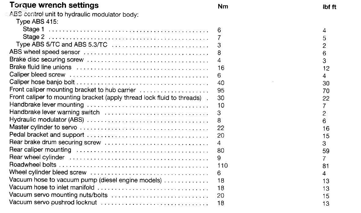

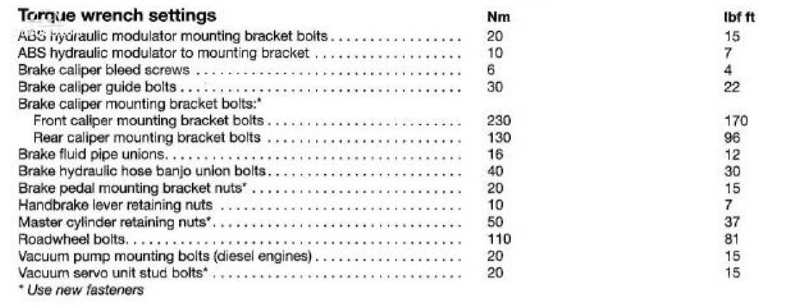

Din ce stiu eu, cuplul de 40Nm este corect ptr furtune de frânã fatã...cred cã bunul-simț tehnic ne poate sugera cã pe spate e mai mic(dupã cum sunt și diametrele pistoanelor și filetelor)...
Ptr inspiratie:
Corsa C
Corsa D
Vectra B
Vectra C

Multumesc pentru informatii ! Din exemplele expuse de tine la 16Nm imi pare ca e valoarea corecta de strangere pentru furtunul de frana de pe etrierii spate Lucas la Astra G... deci am facut bine ca ,,m-am oprit,, la 18Nm! (deja la 18Nm mi s-a parut ca e deja cam la limita strangerea). Si obligatoriu! cu saibe noi, sunt 3lei bucata pe original.
