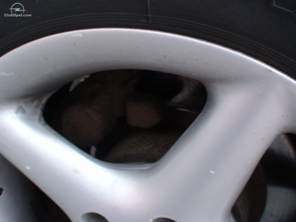

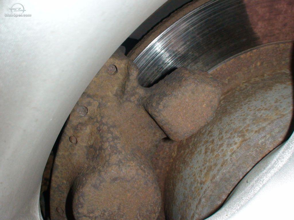

andrei_alik a scris:franarea pe spate e cu tambur sau cu placute?
Sincer, nu stiu. Am facut 2 poze si poate iti dai tu seama.
Tambur sau ce o fi, clar e varza, scartaie ca rotile de tren cand pun frana, deci oricum urmeaza sa le schimb la revizie. Numai ca nu inteleg ce legatura au aceste frane cu marsarierul(adica de ce se zguduie numai in marsarier si nu tot timpul).

am vazut, nu stiu ce sa zic da ma gandesc 1. sa nu intre abs din cauza rulmentului care are si senzoru abs sau 2 placutele au joc pe santul ala de ghidaj iar cand dai inapoi se opropie de disc .Parerea mea e ca daca era discul de ambreaj sau placa sau mai stiu eu ce , facea la fel si in treptele 1-5.Asteapta si parerea altor colegi
