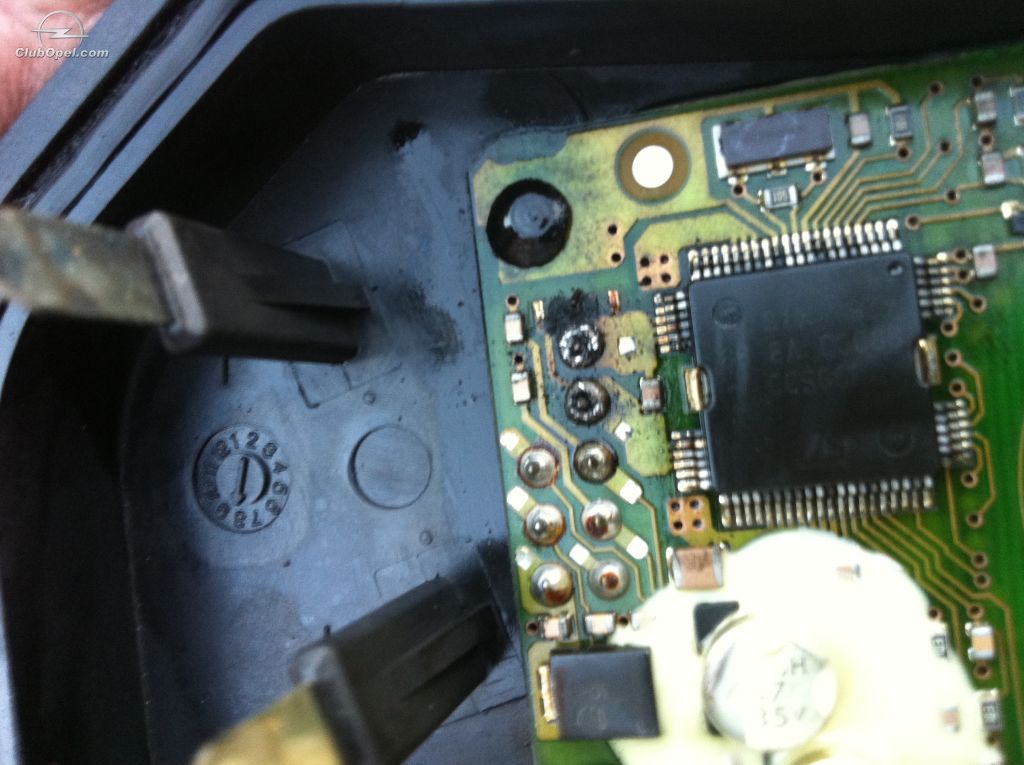

Salutare colegi...Martor aprins in bord drept urmare
Facut diagnoza....cod p1125....banuiesc ca stiti ce urmeaza
Desfacut clapeta curatat de zgura si alte minunatii apoi trecut la partea
Delicata ....si anume sa vedem ce se ascunde in partea electronica
Si.....surpriza mare...ulei cam "juma" de kil...normal curatat frumos ladat la scurs si iar curata
Si apoi sters frumos insa obs. Ca pe placa cu circuite am 2 lipituri cam urate pe care le-am
Refacut Lipiturile insa nu ammai apucat sa montez piesa sa testez munca
Asta se va face azi dupa amiaza....
Acum rugam specialistii sa ne spuna adevarul.
Multam

Ce adevar? Se repara cu succes lipiturile din electronica TB-ului. Destul de des intalnit.

tonytm a scris:Ce adevar? Se repara cu succes lipiturile din electronica TB-ului. Destul de des intalnit.
se vede buba pe circuit? .....crezi ca e posibil sa fie reparat?
