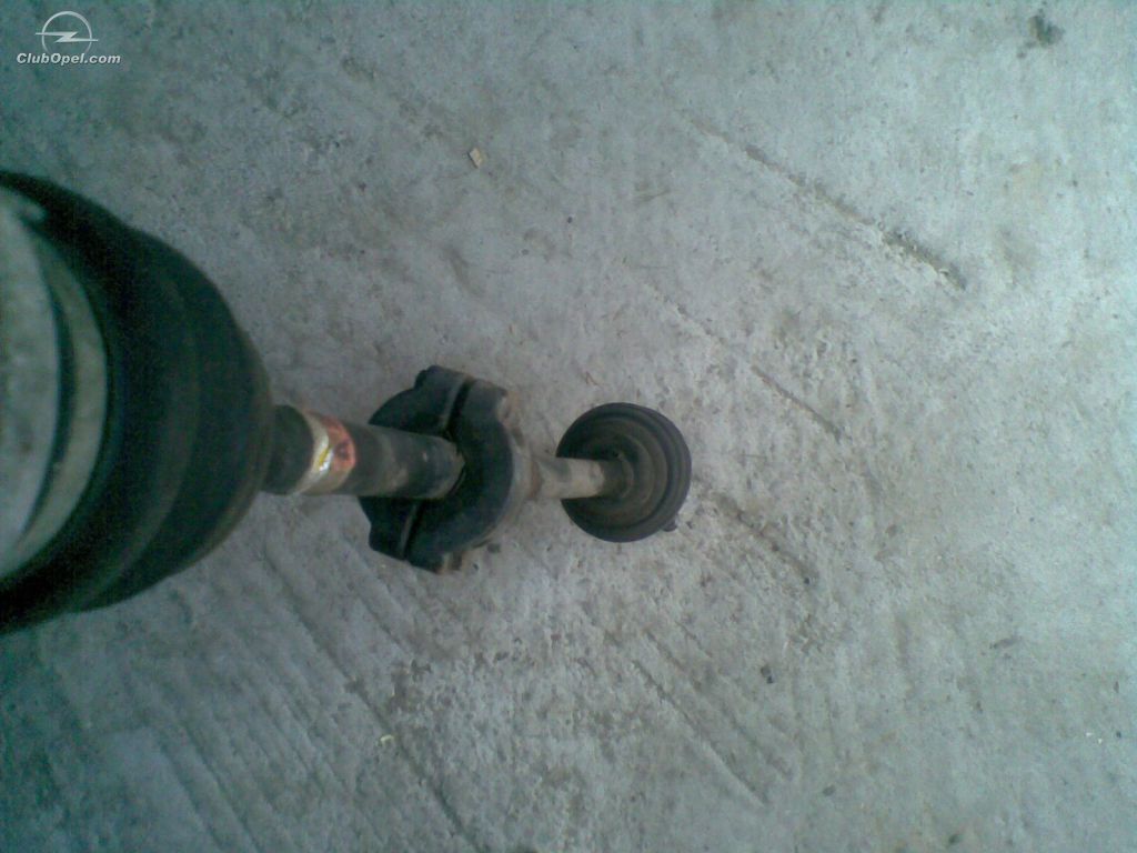

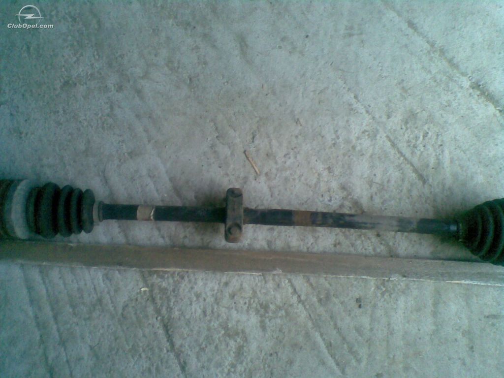

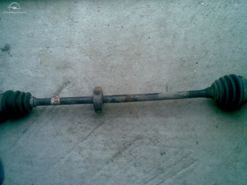

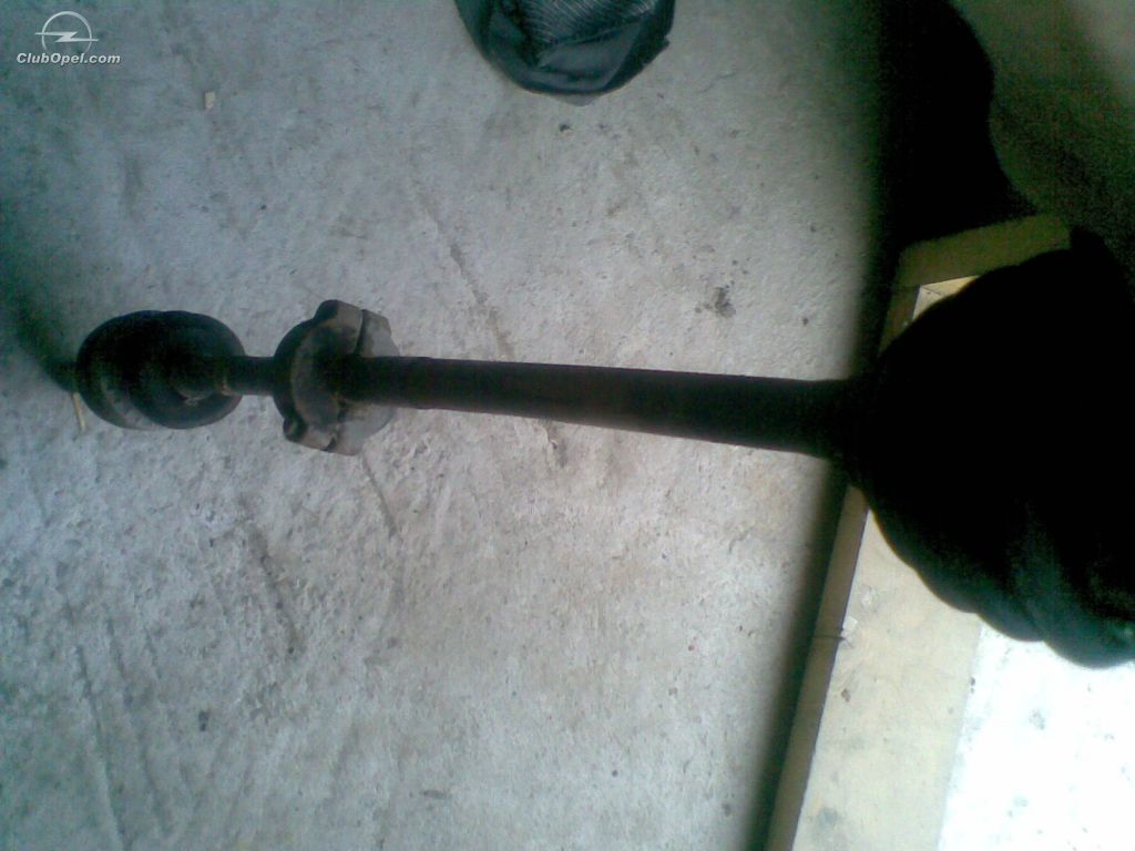

Daca vrei iti fac poza cu planetara stramba. Se vede cu ochiul liber ca e stramba. Nu am avut nici un fel de bataie si e posibil sa fi fost stramba de cand am luat masina (acu 16 mii km).
Da, probabil ca a fost indoita la un impact lateral, masiina a fiind lovita in partea aceea dar repet, nu am simtit nici o bataie. S-au si mirat baietii din service 😊

se rupeau tampoanele la cutie si planetara tot nu se indoia.Sa nu fie rulmentii sau mai stiu eu ce.Pune o poza cu planetara indoita

O sa-i fac poza la a mea cand ajung acasa. Am planetara veche in garaj.
Se vedea clar cu masina ridicata pe elevator in timp ce roata se invartea, ca e stramba planetara 😊

am incercat ceva dar nu se vede prea bine...
