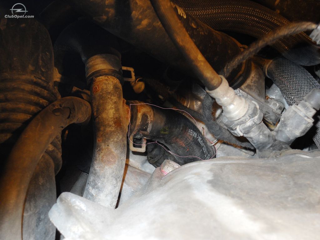

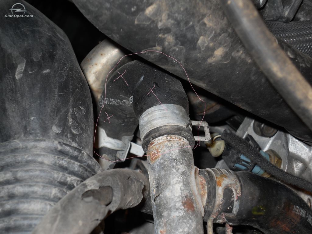

Vreau sa va cer ajutorul pt niste piese, mai precis e vb de 2 furtunase(le-am incercuit in poza) pt care atasez poze, as dori daca se poate sa ma ajutati si cu ceva coduri pt ele,sunt situate sub termostat.

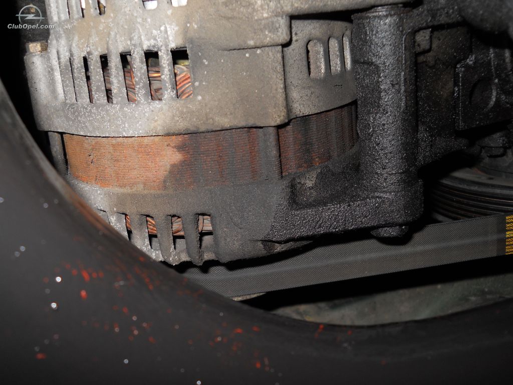

si m-ar interesa si rezolvarea problemei cu alternatorul care are ulei pe el si nu stiu ce ar trebui schimbat la el pt ca nu vreau sa il iau cu totul........e prea scump

Acele furtunase mi-au explodat mie in mers acum 2 ani. Am ramas fara apa in motor.
Daca le vrei pe original o sa te sperii de pret, unul costa 110 lei si celalalt 80.
Am luat un furtun de dacie cu o forma ciudata, zici ca era un "omega", l-am taiat astfel incat sa-mi pice mie bine pe pozitie, am uns cu putina vaselina gura furtunului deoarece e putin mai mic in diametru si intra fortat si l-am pus pe pozitie.
De atunci merg fara probleme cu furtun de dacie, care a costat 4,5 lei.

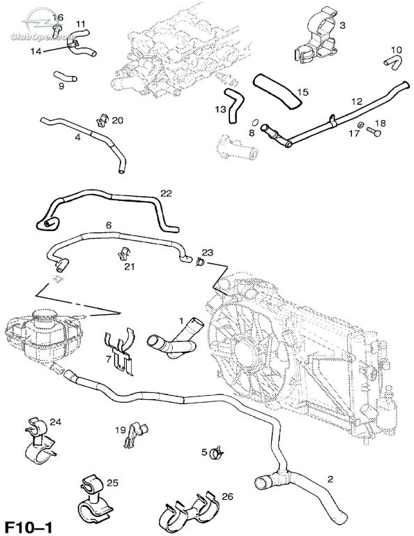

Sunt scumpe furtunele alea pentru sunt originale GM.Nu le gasesti de la alt producator .Si eu am inlocuit vreo 3 furtune,parca am dat in jur de 70 lei /buc si le-am luat de la reprezentanta Opel pentru ca erau pe stoc si erau la acelasi pret ca la magazinele de piese auto.
Inlegatura cu alternatorul probabil ca s-a dus simeringul .E o discutie pe aici legata de alternator .
Line Part Number Description
1 9128908 HOSE, RADIATOR INLET
2 24457193 HOSE, RADIATOR OUTLET
3 24457192 HOSE, RADIATOR OUTLET
4 24453945 BRACKET, HEATER INLET HOSE
5 24457196 HOSE, CONNECTING, HEADER TANK TO PIPE
6 90572594 CLAMP, HOSE, 27 MM ID., HEATER OUTLET HOSE TO ENGINE
7 24438357 HOSE, RADIATOR TO HEADER TANK
8 24441696 CLAMP, HEADER TANK RETURN HOSE TO BATTERY TRAY
9 97252585 SEAL, RING, WATER INLET FLANGE
10 97300149 HOSE, THERMOSTAT BYPASS
11 97300148 HOSE, EGR COOLER TO THERMOSTAT TUBE
12 97305166 HOSE, BEND, THERMOSTAT HOUSING
13 97356898 TUBE, THERMOSTAT, INLET
14 97314503 HOSE, OIL COOLER INLET TO CYLINDER HEAD
15 97716230 CLIP, HOSE FIXING, THERMOSTAT
16 24456066 HOSE, FEED, ENGINE TO HEATER INLET
17 94009630 SCREW, CLIP FIXING
18 94009249 WASHER, THERMOSTAT TUBE CLIP TO CYLINDER BLOCK
19 94010398 SCREW, THERMOSTAT TUBE CLIP TO CYLINDER BLOCK
20 9225578 CLAMP, HEADER TANK RETURN HOSE TO BATTERY TRAY
21 90571650 BRACKET, HEADER TANK RETURN HOSE TO RADIATOR COWL
22 90572824 BRACKET, HEADER TANK HOSE TO FRONT PANEL, UPPER
23 90581631 HOSE, RADIATOR TO HEADER TANK
24 90412971 CLAMP, AIR BLEED HOSE
25 90572589 CLAMP, 19 MM ID., HEADER TANK HOSE TO RADIATOR
26 90299580 CLAMP, AIR BLEED HOSE
27 90345675 CLAMP, AIR BLEED HOSE, PLASTIC

alternatorul are ulei deoarece e dus un semering din interiorul lui care e legat de pompa vacum. e cel mai nasol alternator existent se te astepti sa schimbi si puntea de diode si releul la el.
