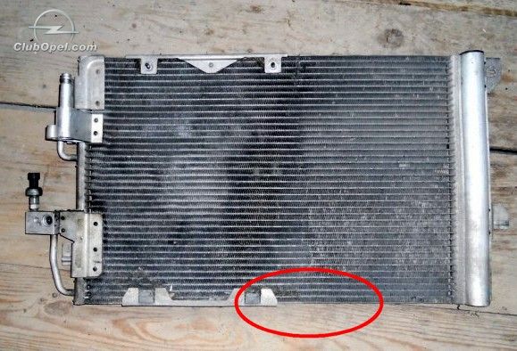

Am pornit zilele astea AC-ul si racoare ioc. M-am uitat in fata la motor si am vazut sub ventilatorul de AC o pata de ulei verzui. Am bagat mana sub radiatorul de AC si ultimele doua celule de jos atarna, la miscare zdrangane si precis una este fisurata. Intreb si eu daca se poate anula prin strangulare (surub cu saiba lata) sau lipire (sudura in aluminiu) celula respectiva. Fisura nu este aproape de bazinele laterale ci chiar la mijloc in zona marcata in poza. (poza nu e a mea)
Multumesc pentru eventualele raspunsuri.

nu cred ca rezista la presiunea la care lucreaza climatizarea ,ajunge si la 1200 kp adica 12 bari cand baga rece la maxim .

daca nu te costa mult sudura si manopera, incearca sa o faci. la unii dintre colegi a tinut ceva, la altii cateva zile, saptamani, luni. asa ca pune in balanta manopera, sudura, incarcare cu freon, verificare si daca plesneste in alta parte o iei cu cheltuielile si timpul pierdut de la capat. cu unul nou stai linistit cel putin un an, doi.

am si eu unu spart ...adica ultimul rand de celule rupt, o sa il sudez si o sa va spun daca rezista sau nu , adica nu ma costa nimic sa il sudez si nici freonu nimic

Il poti suda, o sa te tina vreun an daca nu mai are alte puncte slabe. Important e insa sa fie anulata toata celula, la capete, nu doar sudata in scurt pe pozitie.

pai ultima celula este cazuta 😊 asa ca trebuie sa sudez in ambele capete 😊
