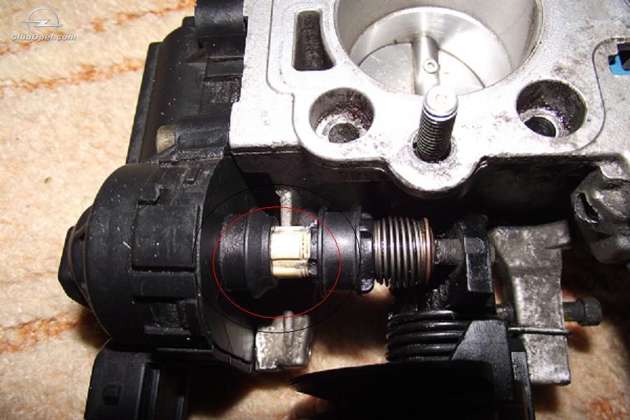

Salut baieti.de ce mi-a fost frica n-am scapat.ieri se aprinde check engine in mers ,trag pe dreapta si aud motorul turat la maxim fara sa revina la relanti.suspectam de mai de mult IAC-ul,si intr-adevar era blocat ,adica avea tija aceea iesita la maxim. dupa un pic de ''tras-impins''si ciocanit usor in el ,dau cheie si check-ul dispare ,si motorul revine la relanti.studiez toata ziua problema pe form,dau jos throttle body il curat.motorul revine la relanti ca si inainte ,adica cam tarziu dupa vreo 5-6 secunde.e normal?si inca ceva .tija aceea care iese din IAC nu e prea afara? dupa aia fac o tura .trage bine, are putere,dar la revnirea in relanti "da in nas''.ceva tat nui bine .sugestii?
