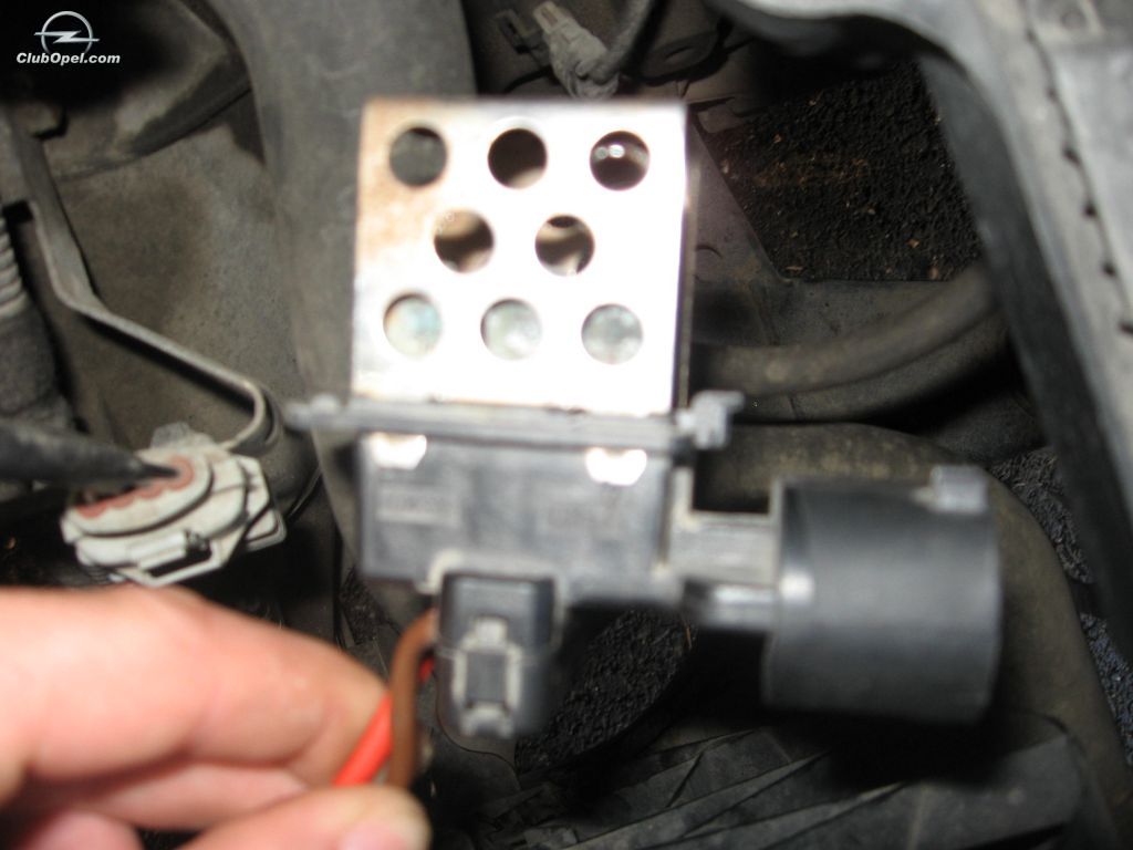

De ceva timp nu imi mai functioneaza AC. Freon aveam, compresor Ok. Nu mai pornea ventilatorul de pe eletroventilator pe prima treapta.
De cateva zile nu mai porneste nici pe treptele 2 si 3 si nu mai raceste nici apa din sist de racire .
Am constatat ca problema este de la rezistentele de treapta ale ventilatorului (masina are un singur ventilator extractor). Rezistenta este situata pe mufa ventilatorului care are 4 pini. Ventilatorul daca il alimentez pe direct functioneaza.
Ventilatorul de nou este 1500 ron. Enorm.
Ma poate ajuta cineva cu rezistenta asta pt 1.6 xep (sau alte benzinare 2003-2005 cu un singur ventilator).
Multumesc.
Multumesc.

Scuze, am completat. Sunt din ploiesti.
Problemea nu este doar la rezistenta termica ci si la infasurarea de spire, care are doua spire intrerupte. Rezistenta termica are unul din pini desprins si nu mai face contact. Daca se apasa pe ea are continuitate pe aparatul de masura. Dar spirele acelea am inteles ca nu pot fi refacute si trebuie onlocuita toat grupul de rezistente.
Infasurarea de spire este identica cu cea din poza:
Dar am inteles ca pot pune si ca cea din pozele din primul post de pe astra G, cu spira groasa.
Multumesc.
Multumesc.
