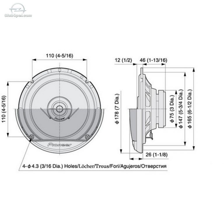

nu stiu daca am postat unde trebuie dar altceva asemanator nu am gasit. as vrea sa stiu daca aceste difuzoare se potrivesc la masina mea? (Opel Astra G in 2 usi) http://www.be-loud.ro/produ...r/TS-G/TS-G1722i/ mentionez ca ma intereseaza pentru adancimea difuzorului si compatibilitatea cu CDO CDR500. atasat pun o poza cu dimensiunile difuzoarelor.
