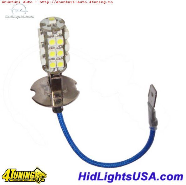

M-ar fi batut gandu sa-mi pun si eu pe proiectoare xenon ... dar cand am auzit ce se intampla m-am linistit.
Pe proiectoare am becuri stock ... imi puteti recomanda niste becuri care sa aiba lumina mai alba.
Cv in genu la astea...

cu lumina alba pe proiectoare o sa intri doar in randul coclitilor ce merg cu proiectoarele numai pe ceata nu... pt ceata e chiar contraindicata lumina alba. cea mai indicata e galbena.
